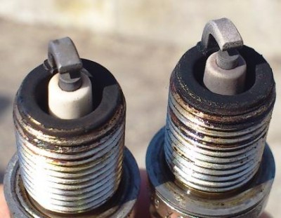

Описание: Свежая фотка первой и второй свечки, проехал меньше 2000

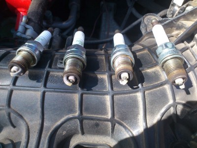

Я ,также являясь владельцем стучащей калины,сегодня посмотрел ради интереса на свечи...Сейчас пробег 19200 км, стучит с 7 тыс км...Прогрессии стука не наблюдаю...вот фото свечей.[/img][/list]

ЭДУАРД ВАДИМЫЧ
во нормальные свечи, у меня видимо к стуку еще какая то болячка прилагается.

Всем привет, начал копать свой движок сам. Решил что для начала нужно измерить компрессию, прозвонить форсунки ,катушки и выходы ЭБУ. И так по порядку.
Купил сегодня компрессометр "Измерит", правда немного лоханулся и купил для 16V ГАЗов, он чуток короче чем для ВАЗов, но дотягивается. Конечно перед измерением я почитал мурзилку "Kalina (1118,-19 с двиг. 1.4i и 1.6i). Рук.-во по эксп.-ции, ТО и ремонту. III Рим. 08г" и думал что компрессия будет в 1 мпа ну может чуток выше. Каково было мое удивление когда во всех цилиндрах стрелка за 2 оборота заползала за 14 и продолжала ползти до 16 и дальше за шкалу! Итого, точно померить не фига не удалось, т.к. если ждать пока стрелка перестанет скакать то показания вываливаются за шкалу в 16 мПа и удержать компрессометр уже практически не возможно и его выталкивает нафиг. ВЫталкивает кстати с каким то белым дымом! Во время спуска давления из компресометра тоже есть белый дым. Из других цилиндров ни чего не выходит, ну это понятно, сосет воздух из атмосферы а не из впуска. Даже не знаю какие выводы делать.
Почитав википедию я выяснил что компрессия=1*сжатие*1.4, 1,8*1,4=15.2, а у меня заваливает за 16. Получается что либо много нагара в цилиндрах, либо масло попадает в цилиндры и увеличивает компрессию. Или оно на столько хорошо зависает на стенках что так хорошо работает?
В компресометрах для разных двигателей есть разница, кроме длины щупа? На коробке написано что для ГАЗ и других бензиновых двигателей. По моему нет, следовательно все я делал правильно. Подача бензина была отключена, нажатой педалью газа.
Кстати, когда я вывернул свечи, то вторая, проблемная, свеча была в масле! Причем не так когбудто ее залило из колодца, тем более масло во втором колодце я практически не видел, сегодня было чуток, но его бы не хватило залить свечу, как это происходит в 4 цилиндре. Возможно что есть протечка масла во второй цилиндр через бошку. Думаю, если масло бы протекало через выпуск, то его бы тупо выкидывало в кат, где оно бы горело и не мешало работе двигателя. А пропуски есть, и только на малых оборотах, скорее всего текет через колпаки впускныех. Видимо двиг встал в фазе впуска 2ого цилиндра и масло залило свечу. Думаю нужно попробовать повторить ситуацию сделав эксперимент, поставив второй цилиндр в фазу впуска, подождать чуток, вывернуть свечу и если она будет чистая, засунуть что ни будь в цилиндр, поискать там масло.

p.s. почитал тему в обратном порядке, дак там Artecom показывал свои свечи и одна была такая же, горело масло.

Если стук на динамические характеристики не влияет, то провалы просто бесят. Замена свечей проблему решает на 500 км пробега, потом 2я свеча становится такая же как на фото в постах выше начинаются пропуски. Жор масла как бы тоже намекает что где то что то не исправно.

Какой именно расход масла? ИМХО если замена свечей помогает - надо копать в ту сторону, марку свечей менял? Тут просто у самого неприятности с свечами, буквально месяц поездил - пошли рывки, провал при разгоне, прошлые свечи откинулись так же (около полугода прожили), при этом сами свечи просто идеально выглядят. Нашёл у себя старые копчёные свечи, которые менял как то для профилактики, поставил их пока, всё руки не доходят заехать купить новые. Брал до этого наши свечи, в этот раз буду брать какой то импорт, ибо надоело.

У меня два комплекта свечей, одни BOSСH маркировку не помню, и V-Line NGK №11 BCPR6E-11.
Вот пост с крайней фоткой бошей проехавших после мойки 2000 http://www.autolada.ru/viewtopic.php?p=7041378#7041378
Оба комплекта мытые уже по второму кругу. Мне надоело их складировать или выкидывать, я их тупо отмачиваю туалетным утенком и потом мою с зубной щеткой. Становятся как новые и ведут себя так же. Потом плавно и медленно появляются провалы. Чем дальше тем они сильнее. Вот недавно подумал что может быть такой нагар приканчивает(ил) катушку, не сразу но за год запросто, и теперь нужно искать убитую катушку. Только почему в счетчиках пропусков по нулям, не понятно. Сопротивление не проверял. Следующий раз как буду выкручивать прозвоню.
Как по мне так обе свечи в с нормальным нагаром, вообще криминала не вижу. И уж тем более не понимаю как свеча типа с нагаром может ухудшать работу мотора. Я тут описывал свои траблы с свечами, поставил в мотор такие свечи, от которых многие наверное прослезились бы - всё отлично работает, более того, они очистились примерно через 50км и стали цветом напоминать вот тут твою свечу которая вроде как с нагаром. Думаю что сейчас ещё чище они, но не суть. Да, расход масла у меня в районе литра на 1000км (ну я любитель мотор покрутить, неудивительно в общем).

В общем вчера отмыл NGK V-Line №11, на этот раз не поленился отмыл изолятор от масленой пленки. На юбке появились не смываемые/не сдираемые отложения, но не большие. Свечи просушил феном, протер масляной тряпочкой что бы не ржавел метал. Сегодня утром в гараже их прозвонил, все звонятся в районе 4 кОм. Прозвонил еще раз катушки, у 3х вторичная обмотка звонится на >13,5 МОм, одна 12 МОм. Удалил масло из колодцев, протер катушки тряпочкой в бензинчике и все установил на место. Провалов нет. Ускоряется уверенно. Без нагрузки на 1600-1800 вибраций и резонансов нет, на ходу на 3 и 4 передаче есть раскачка...
Сбросил счетчик дневного пробегу смотрим что будет дальше.
