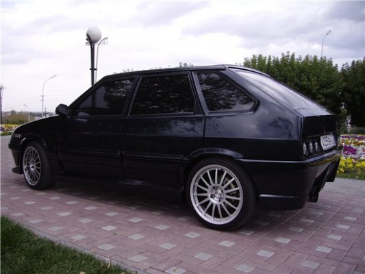

Djumajy
Сообщения: 685
Авто: ВАЗ 2109i GM
za_k_on
у тя типа таких что на фоткэ ???
