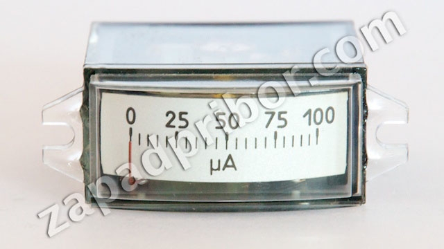

Просто нужно как шунт использовать провод от +АКБ на +В генератора,а головку с средним положением стрелки подключить к этим точкам.Вот и получится нужный амперметр.И провода к нему пойдут самые тонкие.
Вот такой будет в самый раз!
http://www.zapadpribor.com/static/images/products/1968.jpg

т808 писал(а):использовать провод от +АКБ на +В генератора,а головку с средним положением стрелки подключить к этим точкам.Вот и получится нужный амперметр.
Это будет индикатор тока протекающего через провод.
Стрелка влево- ток
от акб (разряд), вправо -
к АКБ (заряд) - не более того.
Надёжные контакты и правильно подключенный вольтметр - имхо лучше.

Rover_61reg писал(а):Стрелка влево- ток от акб (разряд), вправо - к АКБ (заряд) - не более того.
А
Conf_13 именно это и хочет.
Но справедливо это только для карбюраторных авто.
К сожалению на инжекторных + на ЭБУ с +АКБ берется,а не с генератора,вот это такой амперметр не учтет.
