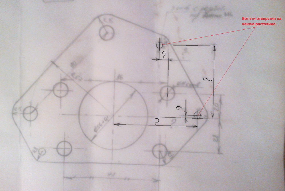

Всем привет! Есть вопросы про планшайбы. Особенно на каком растояние находятся отверстия, два правых, под резьбу м6.
| Фото137.jpg |
Фото какой размер. |
206.41 KB |
404 раз(а) |
