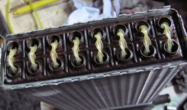

Не понимаю чем больше и быстрее мы прокачаем через радиатор, тем лучше он обогреет салон.
наоборот , чем дольше по времени идёт теплоноситель тем больше тепла он успевает отдать .
а по завитушкам , как раз и удлиняется путь движения . за счёт этого и больший съём тепловой энергии происходит...
Bosoi
Bosoi писал(а):
Это было бы применительно если бы речь шла о трубе диаметром 154 или 219 мм
Это применительно к любому диаметру трубы,поэтому раньше все радиаторы собирались на плоских трубках.
Теперь же победила лучшая "технологичность" круглых труб искусственно псевдосплющенная макаронами.
В свое время инженер АвтоВАЗа Кривуцкий давал разъяснение на этот вопрос.
А в плоских получается не надо перемешивать по моему раньше просто не было технологий поэтому и делали из плоских теперь из круглых.
Не вижу целесообразности лапши кроме разве что, жидкость движется по спирали, а значит находится в теплообменнике больше времени и проходит более длинный путь чем по прямой трубе и за счет этого отдает больше тепла, поднимая кпд радиатора.
Как бы не так, у меня дома насос на отопление ставлю режим 1- 30 ватт мощность насоса и температура в помещение падает, хотя теплоноситель движется по системе медленней, то есть задерживается.
Ставлю режим 2 - 50 ватт мощность насоса и температура в помещении поднимается, то есть жидкость ускоряется ставлю режим 3 -70 ватт мощность насоса и температура поднимается в доме еще больше.
То есть наблюдаем зависимость от расхода жидкости и чем больше и быстрее, тем лучше.
И это без всяких завихрителей.
Не в этом соль! nea Все проще.
Ты сначала БЕЗ включения насоса замерь время работы/паузы горелки, температуру носителя на выходе из котла и в его обратке,
потом то же самое проделай на разных ступенях работы насоса.

Bosoi
Не в этом соль! Все проще.
Вот именно что в том соль, что чем быстрее теплоноситель пройдет теплообменник и вернется к двигателю (котлу), тем меньше он теплоноситель остывает и тем больше отдает тепло теплообменнику, так как прогревает материал теплообменника до своей же теплоносителя температуры, все же отмечают что чем выше обороты, тем сильнее жарит печка, то же самое и в домашней системе отопления чем выше скорость прокачки, тем выше температура в помещении.
Горелки про которые ты говоришь ушли в прошлое, на современных нет цикла вкл/выкл. Стоит газовое оборудование с плавным регулированием горелки, задаешь температуру нагревая теплоноситель в котле, допустим 50 градусов и включаешь насос режим 1 и все, стоит термопара которая и регулирует температуру в системе, по мере прогрева теплоносителя ближе к 50 газ плавно убавляется и котел выходит на режим, фактически поддерживая температуру теплоносителя.
Но когда на улице мороз -20 режима 1 не хватает, теплоноситель слишком остывает, так как движется в системе медленнее и котел начинает работать в разогреваемом режиме. Включаю на режим 2, ставлю 60 градусов на котле и вуа ля, через некоторое время вижу подъем температуры в помещении и котел выходит на режим поддержки, так же с режимом 3 температура на котле 70, когда морозы за 30.
Поэтому даже если и хочется думать, что лапша там что бы задержать теплоноситель который двигается по спирали, что бы он отдал как можно больше тепла теплообменнику, то вот так, ни как не получится.
Высокий КПД радиатора будет тогда, когда мы добьемся минимального перепада температуры на входе и выходе с радиатора и увеличение скорости прокачки (прогазовка или увеличение скорости прокачки насосом теплоносителя)нам об этом говорят. И поднять КПД радиатора, путем его задержки в нем, пустив по спирали не получится. Хотя думать об этом хочется ибо других вариантов зачем там лапша нет.
И что бы увеличить прокачку теплоносителя через радиатор, способы все известны. Это помпа от газели, это за ужение или полное перекрытие байпаса. Фактически если заглушить байпас наглухо, мы уже получим Гранта СОД, не меняя корпуса и крышки термостата.

Bosoi писал(а):
Возможно, но лапша своим объемом замещает полезный объем радиатора в результате объем жидкости в радиаторе по идее должен снизится, что должно сказаться на производительности радиатора.
К тому же лапша склона вызывать засор в радиаторе.
При прохождении через радиатор, жидкость смешивается и лучше отдает тепло.
Добавлено спустя 6 минут 16 секунд:

Bosoi
Alexandr008 писал(а):
Чему там смешиваться там трубочка на 8 мм плюс в ней лапша это же не труба 57 мм.
Ладно, я понял. Инженеры дебилы, мы тут все тоже, а ты самый умный. pst
Тогда как объяснить, что такое решение не применяется на других теплообменниках, я лапшу видел только в автомобильных радиаторах.
Bosoi
На каких например? Только не надо про отопление дома, квартиры. Там то как раз не нужно, что бы был большой кпд теплообмена, т к в квартире много теплообменников и нужно распределить тепло на все равномерно. В авто же, один / два радиатора, должны максимально эффективно отдать тепло от ОЖ. Плюс, радиатор должен быть компактный.
На каких например?
Да на десяточных и видел, про другие не знаю.
Много лет работал на нефтехимических объектах видел и работал с теплообменниками и не где не видел ни какой лапши в пучках.
Значит не было в них необходимости. Не было условий, описанных мною выше Pardon
