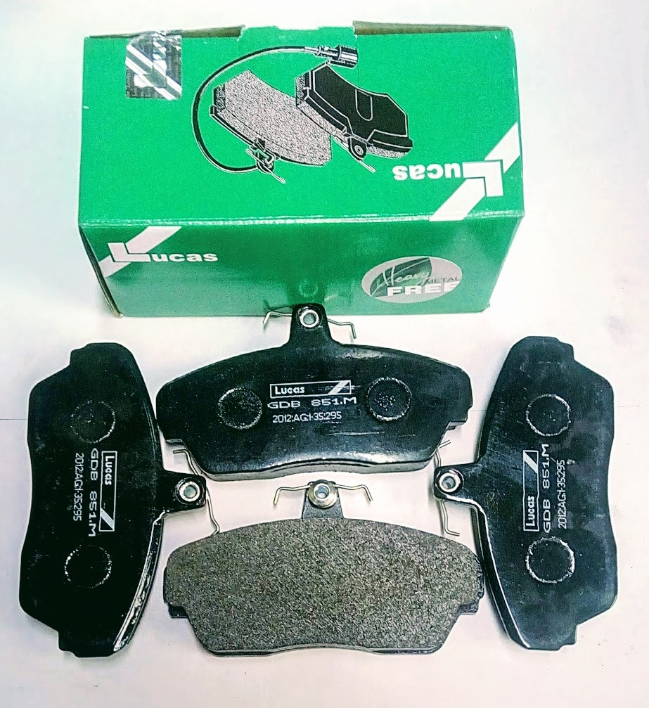

а в коробках Lucas - тот же TRW... https://www.autodoc.ru/man/20/part/gdb851m

Тот лукас что у меня стоял, был дном.
Видимо, ты нарвался на тот же фуфел, что и я. Лукас в зеленой коробке, думал, что это то же, что и ТРВ, а потом нашёл в интернете, что их делают в Подмосковье... При обычной езде ничего, только скрипели сильно, а вот после пары торможений со 120 "поплыли". Поменял на ТИИР, они и скрипят меньше, и не плывут supercool

All Exx64 писал(а):
на что толщина поршня влияет в данном случае?
На прогиб колодки, которая там тоже пошире.
All Exx64
-Viewer- писал(а):
All Exx64 писал(а):
ну некоторые могут химии не верить, и цианистый калий продегустировать, и что?
Слив защщитан. То есть ни одной машины ты не тоталил и даже конкретно не бил, тем не менее мнение имеешь о том что верёвки полезны.
All Exx64 писал(а):
размер - ну, это от машины, которая наверно раза в 1,5 потяжелее ВАЗа будет?
Раза в 1,5 полегче.
Я и не собираюсь бить машины, для этого есть соответствующие организации...также есть статистика, сколько гибнет пристегнутых и не пристегнутых, есть страховые и медицинские организации, уж государству лечить за бесплатно не очень выгодно...Так что твое мнение и опыт - это только мнение и опыт везения...
Да ну...это с какой машины весом 700 кг ты эти тормоза нашел?
Опять же - см. формулу силы трения...ширина/площадь колодки в общем случае на силу торможения не влияет...Т.е. ширины поршня ВАЗа под его колодку - достаточно...
