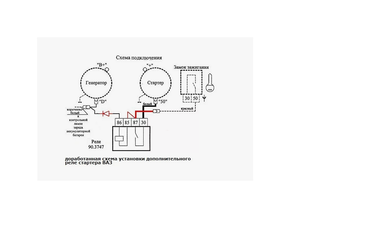

Блокировка стартера через датчик давления масла работает отлично, но есть одно НО... Если заглох, и сразу надо завестись, то может не получиться... Остаточное давление способствует слишком быстрому срабатыванию датчика, и стартер блокируется раньше, чем схватило...Через пару-тройку секунд всё нормально, если мотор стартует без проблем (у меня с полоборота...)
Венец на маховике перевернул, терь стартер срабатывает нежненько и аккуратно...
Если сигнал на реле брать не с датчика масла,а с генератора,то этого не будет.
В схемке цепь на замок нагружена втягивающим... Думаю, там просто косяк в рисунке... В моём случае надо просто перекрутить провод с датчика, на клемму "d" гены... Попробую на досуге... Щас опять некогда... Drinks or Beer
На твоей карбюраторной есть еще и реле стартера на моторном щите,
так что замок разгружен от тока через втягивающее.
У меня есть, им тот самый провод и управляет... А в схемке этот момент надо бы поправить...
От датчика работает идеально, целый день сегодня тестил в предпраздничной суете...
Косяка нет.Схемы дана для блока стартера после запуска мотора и в
ней на ставилась цель еще и контакты замка разгрузить.
Это не сложно - лишь взять "плюс" с клеммы АКБ.
Ну дак и я про то... Drinks or Beer
