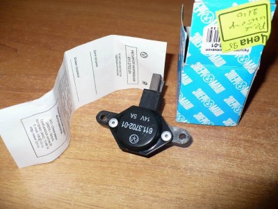

Bizz
итак, купил рн 611.3702-01 производства Энергомаш для своего гены КЗАТЭ 9402.3701, установил, ключ на старт - втягивающее щелкает, стартер не крутит. меняю рн на старый - машина заводится с пол пинка. повторяю процедуру и вновь слышу стрекот втягивающего.
в чем дело?
в паспорте конечно написано, что она для 94.3702, а не для 9402.3701, но в голове связь между РН и незаводом не прослеживается...
Ничего не коротит случайно при установке р/н нового? Внимательно проверь.
Последний раз редактировалось: KIB (02 Ноября 2010 01:14), всего редактировалось 1 раз
Bizz
они по габаритам идентичны. бортовые потребители вроде работают. я заметил, что без клеммы возбуждения стартер вообще не крутит. это связано с тем, что провод возбуждения включен в цепь защиты стартера.а у тебя рн энергомаш точно такой же, как и у меня?
