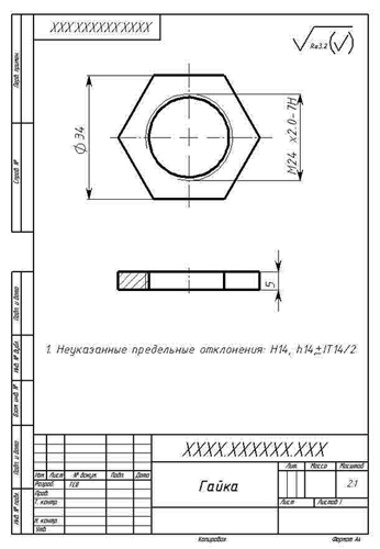

Babai iz Yalta писал(а):парни , а есть чертежи этих самых втулок-трубок чтоб столяру не на пальцах объяснять а по понятиям так сказать ? заранее спасибо !!!
держи!

Babai iz Yalta
На самом деле, когда ты выкинешь штатный кран, сделаешь переходники и кран снаружи, то уже забудешь о проблемах в этой части надолго или насовсем при владении данной машины. Я так думаю. Потому что проделав это единожды, уже вспоминаю об этом лишь тут на ЛОЛе только видя эту темку
По части этого чертежа добавлю лишь, что можно доточить резьбу под гайку подальше, т.к. гайка может не закрутиться до конца, и возникнет чрезмерный зазор. Ну и обратить внимание на возможность уменьшения утолщения исходя из применяемых шлангов.

BPSNSK+1!при этом не забыть о хороших патрубках и хомутах!

MikhaylenkoPA писал(а):Послезавтра буду на работе, попробую токарям заказать комплект по чертежам. Только к ним еще фланец нужен? или можно приспособить старый корпус краника?
никакого фланца или старого корпуса не надо, что тебе выточат то и ставится в отверстия от крана и выточенными гайками крепится на моторном щите.
