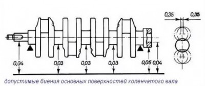

Маховик имеет радиальное биение больше нормы. Норма 0.1мм. Но и это много. На посадочном месте коленвала допускается радиальное биение не более 0.04мм. Под шестерню маслонасоса 0.03мм. Если коленвал с браком или чаще криво расточен ,обычно после ремонта,то только его замена или качественная расточка уберёт шум первичного вала.
В противном случае,при отпущеной педали сцепления, радиальное биение с маховика будет передаваться на первичный вал. Что будет приводить к повышенному шуму и износу подшипника,шлицевого соединения,демпферного механизма ведомого диска. Так же будет постоянно выжырать яму в лепестках корзины, об выжимной подшипник. Всё это в сумме будет звучать в унисон квартетом .

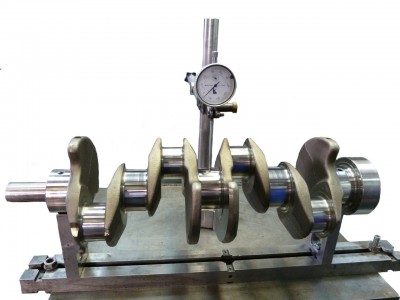

Очень просто. Колено после шлифовки у корявого мастера,обычно уходит от своей продольной оси. Почему? Потому что так проще,ему мастеру.
Нет особой необходимости пырхаться ловить сотки . Вторая причина-это что бы не точить через размер или два,вал выставляют относительно коренных шеек, а не относительно его продольной оси,что крайне неправильно. Третья это станок. Если он зажимает вал губками за посадочную пятку маховика,считай дело шлак.
![lol1](images/smiles/79.gif)
У нормального станка вал зажимается в центрах,а вращение колена осуществляется клюшкой за щёку шатунной шейки.
Коленвал.jpeg |
15,39 KB |
101 раз(а) |
![Коленвал.jpeg](files/thumbs/t_91848_1539258792.jpeg_199.jpeg)
p1010040.jpg |
Так проверяют радиальное биение продольной оси коленвала. Только индикатор ставят на посадочное шкива и маховика. |

Сергей050582 писал(а):следовательно косяки с коленвалом врядли
Да вряд ли. Но я б всё же его проверил,раз есть шум от кпп.
А так если колено заводское,лучше до последнего его не точить. 250 тыс.должно выходить без проблем.
Далее если износ коренных не более 0.02-0.03мм, то лучше их не трогать. Просто воткнуть такие же 0 вкладыши. Предремонтные 0.05мм можно не пытаться ставить. Зажмут вал. Коренных шеек на 500тыс хватает при нормальной эксплуатации. Если не тошнить внатяг, и шатунных шеек на долго хватает.
