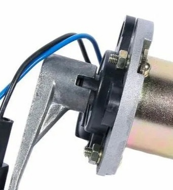

Привет всем, спустя 9 лет тема актуальная, заслонка работает только на крайние положения, машина 2002 года. Как можно проверить на моторедукторе датчик положения заслонки?[/img]
5nLw5bCupQkMFH-sa5B2wWXpH0JHd0f-kygNPV1zeZbfdMqwIEmOCOtJOO5R0X60QS7_OPHt0QQtj01Jz7_3br2u.jpg |
у меня такой редуктор, узнал что вот эта черная хрень какой то датчик положения, а как его проверять найти нигде не могу. |

Сообщения: 47919
werikei писал(а):машина 2002 года.
В профиль.
werikei писал(а):Как можно проверить на моторедукторе датчик положения заслонки?
Посмотреть на нем изменение сопротивления (если не отключая,то напряжения)
при перемещении заслонки из одного крайнего положения в другое.
Сообщения: 16065
Вот
тут лежит архив про отопители, качай его и чти. Там и про разные неисправности найдёшь, и про то, как проверять сопротивления... короче, там много полезного
