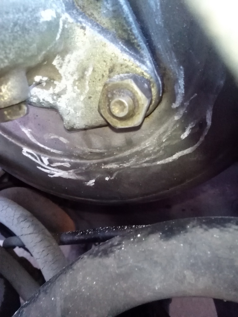

Решил отложить замену, похоже текло со стопорных винтов снизу тормозного цилиндра.
Подтянул, промыл всё, тряпочку привязал на гтц, буду наблюдать откуда сифонит.

Рена писал(а):похоже текло со стопорных винтов снизу тормозного цилиндра
из под этих болтов чтоб потекло это надо их открутить, на деле их ещё фиг сорвёшь.

Да не, обычным рожковым на 12 чуть подтянулось, дальше побоялся сорвать грани. Хотел менять сегодня, глянул, а на них капельки тормозухи висят.
Надеюсь не уплотнительно кольцо низкого давления.
Кстати, а каковы симптомы неисправного кольца высокого давления?
Сообщения: 47919
Рена писал(а):глянул, а на них капельки тормозухи висят.
Куда же ты раньше смотрел - до покупки нового ГТЦ?
В этом месте капли могут быть еще и при протекающих уплотнениях бачка.

Рена писал(а):Подтянул, промыл всё, тряпочку привязал на гтц
Лучше на чистый и высушенный ГТЦ с двух сторон по бокам вдоль корпуса нанести полоски мелом.
Если с резинок бачка течь,то мел это покажет.

Всё же потекло между гтц и вут, за ночь две полоски тормозухи на вут...
Намазал везде мелом, посмотрим ещё.
Посмотрел по своим талмутам, 80 тык. продержался.

Вот после стоянки, мел не много размыло вроде.
