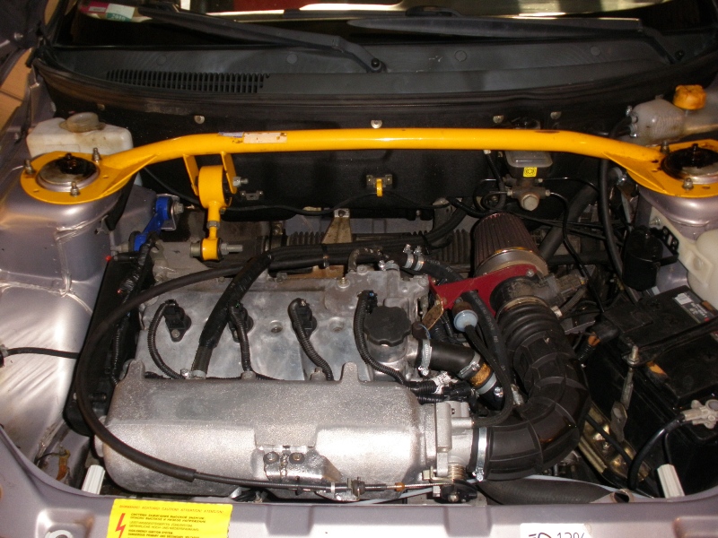

Alex_21124
Сообщения: 2341
Откуда: Украина, Киев
Авто: ваз21124 -> бмв7 -> вагА8+ниссанМикро
Вот
| P6280291.JPG |
250.55 KB |
179 раз(а) |

сайгон писал(а):Цитата:128 ресивер без дудок.
Что такое? Можно фото.
Бывает также с дудками. Ввариваются колхозно
сайгон
Сообщения: 1300
Откуда: Украина-Вельс
Не мой посимпатичней в плане длины дудок, с разъемом(там две резинки на уплотнении) и очень все технологично сделано.
С ув. Сайгон.
