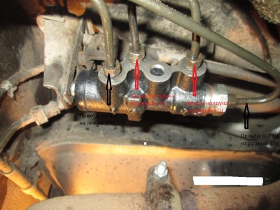

Проверь ка схему подключения трубок по картинке ниже (если у тебя диагоналка, конечно). У матрёх должно быть так. А на ГТЦ так: ближние к вакуумнику трубки - правый перёд и левый зад (на колдун, см. картинко, чёрная стрелка); дальние - левый перёд и правый зад (на колдун, см. картинко, чёрная стрелка).

У меня диагоналка только начинается с передний левый, правый задний, на колдуна получается там где на картинке уходит жидкость на правый тц, у меня уходит на левый и наоборот. Думаю не могли перепутать трубки, одна диагоналка то правильно стоит. [/img]
Теперь понятно, почему при большом зазоре у тебя схватывает именно левый перёд-правый зад.

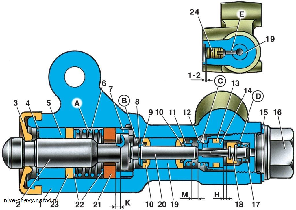

Внизу картинко с "кишками" колдуна для облегчения одупления написанного в посте по ссылке выше.

Итак, взял регулятор тормозов, прикрутил к нему трубку в торец, дунул в трубку, воздух не проходит, чуть сдвинулся шток во внутрь, воздух пошёл, там буквально 1мм, далее поставил регулятор в механизм положения кузова, выставил зазор между пластинчатой пружиной и рычагом. Далее дунул в трубку которая в торце, все контуры продулись, то есть когда пластинчатая пружина давит на шток почему то контуры открыты, стоит чуть сдвинуть шток в другую сторону, контуры закрыты. Неужели это регуляторы такие, как тогда этот зазор выставлять? 3 регулятора проверил таким образом и все так работают.

Если шток колдуна утоплен внутрь и не спешит "выходить", то каналы к ЗТЦ открыты
Т.е., если пластина давит на шток и не даёт ему выдвигаться, то контуры и должны быть открыты!
А вот по мере "выползания" штока контуры должны прикрываться.
Зазор между штоком и пластиной как раз и нужен для того, чтобы при малейшем нажатии на педаль шток вышел до упора в пластину и прикрыл задние контуры, чтоб они не "лезли" вперёд передних.

У меня подключено все правильно, я по мурзилке и делаю, и эта пружина тонкая которая опирается на шток, при выставления зазора между пружиной и рычагом, когда двигаешь рычаг к пружине добиваясь зазора 2 мм, эта пружина давит на шток и открывает контуры. Стоит увеличить зазор, то есть ослабить эту пружину, напряжение со штока уходит и каналы перекрываются, я про это, я понимаю, что все уже это прошли, и я своими рассуждениями уже достал. Но не работает как по мурзилке!!!! 3 колдуна, 3 механизма уровня кузова, один стандартный, другой с болтом нового образца, третий переделаный с регулировкой болтом. И везде одна и та же ситуация. Когда шток вдавлен в колдун контуры открыты и при первом нажатии на тормоз естественно тормозят эти контуры.

Получается в спокойном состоянии когда пружина поджимает шток, контуры на зтц должны быть открыты?
