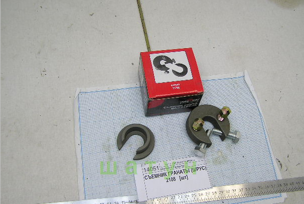

Нашёл съёмник гранаты, чтоб целиком привод не снимать и из кпп масла не сливать.
Пользовался кто?
И как сильно тянуть ступичную гайку, тоже трубой?

Что ж вы так масло-то слить боитесь? Что за сложность такая пробку отвернуть?
Пользовался таким съемником. Снимал внешний ШРУС. Ну, в принципе, снимает, хотя болты можно было и подлинее сделать.

Кто то писал, что съёмник ползает по приводу, хотя там вроде есть ободок для пыльника?

Рена писал(а):Кто то писал, что съёмник ползает по приводу
Точно не помню. Были там с ним какие-то неуклюжести, но конкретики не помню.

Рена писал(а):Нашёл съёмник гранаты
у меня такой есть, но не всегда снимает он гранату, смотря как кольцо разжато на палке, если сильно, то не снимешь.
Пару раз не снял им шруз, резьбу порвало на съёмнике.
брат шумы
Сообщения: 4068
смотрю я на этот съёмник и болты доверия не внушают
.туда бы чёрные калёные ....

Богамол писал(а):Рена писал(а):Нашёл съёмник гранаты
Ииии как снял? Если выколачивать, то раздолбать всё нефиг делать.
Добавлено спустя 3 минуты 11 секунд:
брат шумы писал(а):смотрю я на этот съёмник и болты доверия не внушают
У
Богамол-a наверное потому и порвало резьбу, только интересно на болтах или на самом съёмнике?
