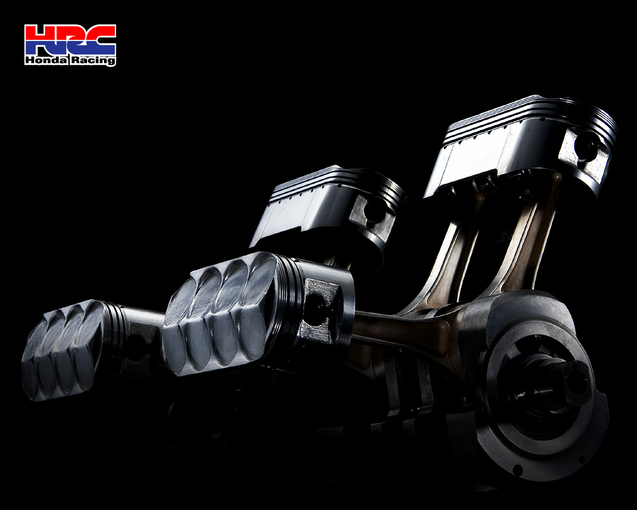

Парни, а чтобы мотор облегчить и меньше были потери поршень/цилиндр-
если сточить у поршня здесь, где выделенно? гуд будует ? я думаю что должно поканать у сток поршня???!!

ГЫ-ГЫ писал(а):подрезать поршень лучше острозаточенным зубилом, не иначе!
шутку понял.
приход же бужет, если делать капиталку? сначало подготовить поршня, потом уже точить цилиндры под них.. ?
AnD295
адский корч 1300
Сообщения: 1309
Откуда: г. Белгород
Авто: ВАЗ-2111 Корч-сарай
_08_brOther писал(а):приход же бужет
Вообще то этой частью поршень трется об циллиндр если че. Часть юбки срезать никак не следует.
ГЫ-ГЫ
Сообщения: 3268
Авто: ФВ Пассать 5 1.8Т
_08_brOther
цилиндр точится именно по этой юбке, которую ты хочешь отрезать
_08_brOther
Сообщения: 5772
Откуда: иркутская обл
Авто: 2108/УАЗ/ЛИФчик
AnD295 and
ГЫ-ГЫ
я прекрасно это понимаю,ч то это самая широкая часть поршня ))) так вот, прежде чем точить блок, подготтовить поршня, и точить блок под эти поршни?!
я не полностью сточить хотел бы. а просто -по короче сделать.
будет же в кайф мотору?

AnD295
адский корч 1300
Сообщения: 1309
Откуда: г. Белгород
_08_brOther
Не зря же юбку такой длинны спроектировали. Срезая юбку ты уменьшаешь ресурс поршневой группы. Поршень будет на перекладках будет сильнее перекашиваться в циллиндре.

что то такое оставить от СТОК поршня. Не получится?
limuzin
Сообщения: 112
Откуда: MOSCOW
Авто: tazzzz
попробуй так
| honda.jpg |
162.89 KB |
181 раз(а) |
Сообщения: 24785
Откуда: Лазаревское
поршень с такой юбкой должен работать в моторе с высоким р/с, имхо. Там и боковая нагрузка в перекладке меньше, и вес поршня более важен (мотор по умолчанию подразумевает более высокие рабочие обороты).
