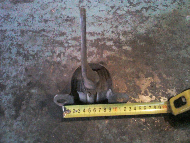

ТЕХНИК писал(а):Дай фото-подумаем...
в магазине продаватель сказал что раньше такие опоры ставились на двс объёмом 1,3 литра
| _var_www_storage1_temp_12_77_17_pt7gv3GJF9tcmCVc7JQ3.jpg |
опора кпп |
106.69 KB |
378 раз(а) |
наверное без сварки и ушм не обойтись
пробегусь по магазинам может найду что подходящее по размерам, а если нет то думаю прийдётся вскрывать балку и переносить шпильки.

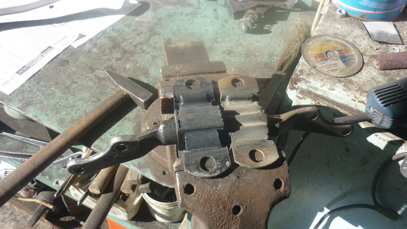

Всё решилось гораздо проще, купил новую опору и сжал чутка в тисках
| 111.JPG |
справа старая опора |
218.09 KB |
390 раз(а) |
