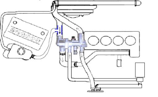

Сегодня поставил помпу электрическую от газели....До этого был установлен шестидырочный термостат...Помпу ставил в разрез обратки печки,а слив обратки в термос(штатный слив в саксафоне заглушил пробкой от вина) .Расширитель врезал в патрубок большого круга радиатора...Залил тосол,завел ,машинка прогрелась быстро не смотря что на улице -20,и так температура 90(по приборке) водух идет достаточно теплый я бы даже сказал горячий.....включаю помпу ...о чудо с сопел прямо таки огонь идет,рука не терпит.....продолжение следует....................
схемку можно нарисовать, если не трудно?
monterrr5039
Вот....правда нарисовал плохо ...ну как мог силь не ругайте.....снизу в правом углу помпа....
Размер файла: 22.37 KB
Просмотрено: 176 раз(а)
Шо-то мне кажется, шо это и есть самая правильная схема включения термоса 082 и доппомпы... Smile

monterrr5039
я тоже много вариатов передумал и остановился на этом....врезал расширитель в патрубок большого круга так как поначалу стоял в термос вместо обратки печки и почтоянно струйка в расширителе была с большого круга что не есть ГУД.....

А с этой помпой машина на хх не замерзнет?
Да нет ,нормально.....вот в этом и фишка что обратка печки льет на термоэлемент,что и заставляет его закрыть большой круг т.к. тосол с печки охлажденный идет..... rlzz
Петрович ,я ж верно излагаю?
Верно, абсолютно.. Но токо Серёга с Новосибирска... У них там на ХХ большой круг и так не откроется, а тут ещё отбор в печку...
Двиг не замёрзнет, это точно, в салоне тоже будет прилично... Допускаю, шо на ХХ не будет жарко, но холодно тоже не будет...
Ну это то понятно. Но тепла то забирается больше.
У меня и без помпы не хочет греться на хх при включенной печке.
Так не хочет....потому что обратка в сакс сбрасывается ,а термос то это не учитывает......а может и термос пора под замену....

monterrr5039
тут только термос,.....зажигание не сильно рано? термос какой стоит? у меня тоже беда была ,не грелась,термос оказалось чуть перепускал.а патрубок большого круга не грелся....

monterrr5039
термос 21082 это такой как на моей картинке
