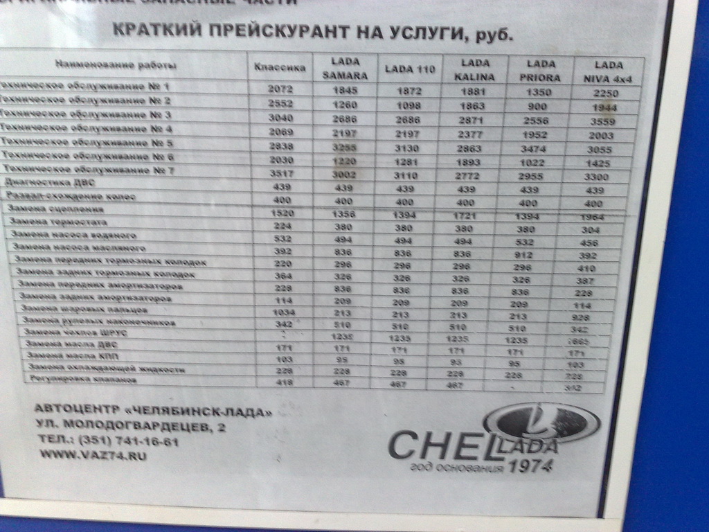

Hexff писал(а):Rodomez писал(а):
ТО-1 900 руб. на приору.
Извиняюсь, что в эти 900 руб входит? Масло дороже стоит.
это стоимость работ. масло и фильтры привозишь свои
прейскурант.jpeg |
293.16 KB |
536 раз(а) |
