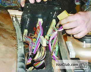

С одного белого провода который находиться в разьеме Х9/13 нужно снять изоляцию и с белого провода в разьеме Х4/10 присоединить медные жилы и перемотать изолентой и вставить в разьем блока Х4/10? Я правильно понял? Покажите пожалуйста на фото ниже Х9/13 и Х4/10 разьеме, ибо не разберусь.
| PB200946.JPG |
253.04 KB |
217 раз(а) |
| blok-rele-4.jpg |
15 KB |
176 раз(а) |
Сообщения: 47919
Diduh писал(а):С одного белого провода который находиться в разьеме Х9/13 нужно снять изоляцию и с белого провода в разьеме Х4/10 присоединить медные жилы и перемотать изолентой
Да.
Второй вариант- отрезать БЕЛЫЙ от колодки Х9/13 и примотать его к БЕЛОМУ идущему в Х4/10.
Разъемы маркируются как Х9 и Х4.
Из гнезда подписаны на дне Блока.
Х9 единственный разъем стоящий поперек всех.
На фото он справа. По жизни - крайний у левого крыла и стоИт вдоль машины.
Х4 в центре(под ним красная метка или красный кружок на дне) - это единственный разъем,в который втыкается колодка КРАСНОГО цвета.
Перепутать разъемы может лишь дальтоник,да и то с трудом.
