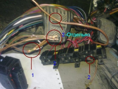

Клаssик писал(а):
Надо отрезать провод. Суть в том, чтобы массы датчиков приходили только на ЭБУ и не соединялись с массами других электроприборов. Так, при включении прочих потребителей, не будет изменяться напряжение на датчиках, соответственно, стабильные показания. Но ссылку я давал, чтобы показать, где ещё может быть косячок с массой датчика.
facepalm зря, я сегодня полез... не нашёл у себя такого как на картинке, но всё пропаял, и кинул отдельно массу Вент. Охл., в итоге показания БК снизились, теперь расход на хх 0.8-0.9, расход воздуха чётко стоит 10 кг\ч, даже датчик температуры почему то сам определил температуру Pardon раньше приходилось поправлять..
Проверьте пожалуйста правильно ли я понял, и сделал? Smile
"скрутку" под номером 1 - просто пропаял.
под номером 2 (на фото уже в разобранном виде), провод от Вент. Охл. на отдельную массу, остальные контакты (2) обратно в туже медную "скрутку" и пропаял. масса идущая от скруток "2" на кронштейн - не влезла... Pardon
раньше там и было 2 скрутки и 2 массы. теперь 3я это вентилятор.
этого хотели на Chiptuner? supercool

Добавлено спустя 4 минуты 55 секунд:
если бк берёт напругу прямиком с ЭБУ то в первую секунду кручения падает не более чем на - 9.8В, далее 11.2-11.6.
вчера упало в первую секунду на 10.2В и дальше выросло до 11.6В.
но я так понимаю интересует конкретное напряжение по проводам?
DJ0nny
да это реле (отключения стартера)приделано сзади блока предохранителей . командует им ЭБУ , отключает когда надо . по признакам всё с ним нормально.
если БК берёт инфу из эбу то напряжение вполне нормальное. но можешь проверить и в проводах у эбу для подстраховки.
ИМХО думай дальше в сторону Датчика фаз и катушек зажигания
!Lnur
Arichikari
Мерь прямо на предохранителях слева от ног пассажиров где 3 реле.
Там их три:
1) пред главного реле (питание ЭБУ отключаемое)
2) пред БН
3) пред питания ЭБУ неотключаемого.
Порядок расположения определи сам.
Ещё замерь напругу идущую на ЭБУ после замка зажигания.
