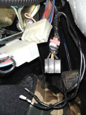

По поводу старого замка зажигания, перебрал ещё раз - на положении стартера, а именно в самом механизме была стёрта золотистая пластина, на который и идёт красный провод. На который заходит другая часть механизма при повороте ключа и производит то замыкание, которое
и сама личинка была уже повреждена
заменил замок зажигания

ВАЗ 2115 2007 год.Вот к сожалению для меня эта схема как китайские иероглифы. Может кто то указать точки на схеме куда надо прикладывать контрольку и как? А в идеале было бы если бы подсказали где эти точки находяться в авто и как туда добраться?
1. Разъединяешь эту 8-ми контактную колодку замка зажигания
2. На колодке бортовой проводки (а не от замка) соединяешь перемычкой клеммы толстого КОРИЧНЕВОГО (с ним еще и розовый) и толстого ГОЛУБОГО провода (с ним еще и тонкий)
При этом включится зажигание.
3. Теперь другой проволочной перемычкой соединяешь тот же КОРИЧНЕВЫЙ с толстым КРАСНЫМ проводом.
Если стартер включился,значит неисправна контактная группа замка,или плохой контакт клемм этого КРАСНОГО провода в этой 8-ми контактной колодке (возможно клемма подгорела).

Если зажигание включалось,но не крутил стартер-самое простое это проверить приходит или нет напруга на втягивающее,тонкий провод с фишкой.
sevdon
Замки старого и нового образца взаимозаменяемые,потому и колодка одна и та же.На н/о ключ короткий и подсветка.
У меня пятнарь тоже 2007 года.И где-то год назад была схожая проблема.Но про замок и колодку я и не подумал,а сразу к втягивающему.Просто окислился провод в мамке фишки.Проблема была плавающая.Переобжал и больше не было.
