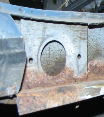

2) После чистки и мойки наслоений спереди обнаружилась болезнь longeronum pezzdetsus. Придётся городить хитрую ремвставку, т.к. замена его в сборе уж очень муторная да и денег он стОит сильно кошерных.
63 ROFL . Так где фото самого этого лонжерона?Не фоткал? cry
Второе сверху Smile. Обрати внимание на отбортовку, к которой варится брызговик. На фото видно неважно, но разглядеть пару дырочек можно. А еще толщина этой отбортовки где-то 30% от того, что должно быть, т.к. ржавь я отколотил молотком.

ну да видно пару дырок cry .Я наверное не совсем тебя понял,ты ж написал про лонжерон,я его на фото и искал(передний) Pardon
Это и есть лонжерон, т.е. хитровыгнутая П-образная хреновня, идущая от поперечины "телевизора" до внутреннего порога, силовой элемент кузова.
В моём случае сгнила только отбортовка и где-то на 3-5 мм вглубь, т.е. надо отпилить гнилушку, наварить туда уголок и сверху этого дела приляпать накладочку, чтоб шов не расшевеливало. Просто придётся из салона вырезать большой кусок брызговика (иначе не добраться), а на нём виброшумка, которую портить очень жалко.
