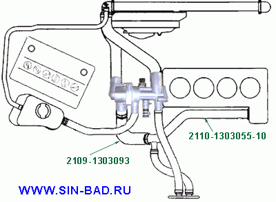

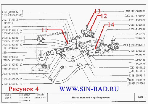

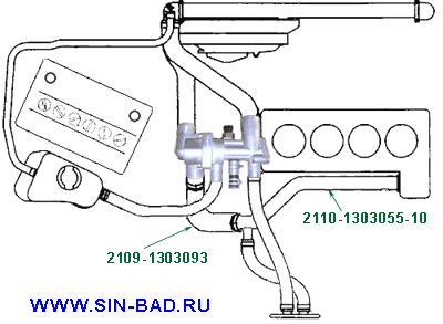

snow02rus писал(а):
А вообще в идеале на самарку надо бы саксофон от десятки и запитать печку двумя длинными s-образными шлангами с шестидырого термоса, как было сделано на предпоследних самарах-2.
У меня вроде саксофон от 10-ки 2110-1303055, отличается от 8-го тем что короче, подойдёт?
Типа такого стоит
http://www.autolada.ru/viewtopic.php?p=7182221#7182221
И как запитать печку двумя длинными s-образными шлангами с шестидырого термоса, как было сделано на предпоследних самарах-2, схема есть?
a611.gif |
Старый 10-й саксофон 2110-1303055 короче 8-го |
12.57 KB |
151 раз(а) |
termostat8.gif |
Новый 10-й саксофон |
13.04 KB |
137 раз(а) |
Sedoy.
На форуме 10 лет
Сообщения: 208
Откуда: г.Кинешма
Авто: ВАЗ-21083 96г.в.Карб.МПСЗ Secu-3L
Типа такого стоит
На нижнем рисунке подключено неправильно

Рена
Вроде выход с печки должен на термос идти

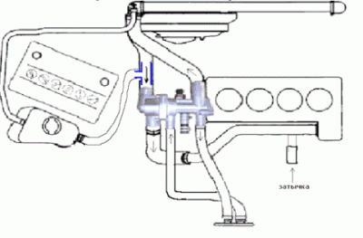

snow02rus
Сообщения: 3233
Откуда: Ufa
Авто: Калина и Гранта
Рена писал(а):...схема есть?
Зачем тебе схема? Ставишь вместо короткого шланга с выхода печки длинный (такой же как на входе) и подключаешь его к дальнему от двигателя патрубку шестидырого термоса, а патрубок у помпы на саксофоне глушишь, вот и всё.
Sedoy.
На форуме 10 лет
Сообщения: 208
Откуда: г.Кинешма
snow02rus писал(а):Рена писал(а):...схема есть?
Патрубок у помпы можно не глушить а подключить расширительный бачок отказавшись от тройника
