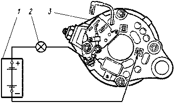

тыкать нужно. где у генератора плюс знаете? и масса знаете где? для наглядности. 2 картинка так будет понятней.
| gena10.gif |
3.91 KB |
9362 раз(а) |
| foto-4.png |
518.39 KB |
253 раз(а) |
Alexey00000 писал(а):А b+ это что?
В+ это та шпилька под резиновым колпачком с гаечкой на 10мм. под которую прикручены клеммы проводов.
Там рядом на черной пластиковой крышке написано
В+
Alexey00000 писал(а):куда надо тыкать чтобы это замерять.
Один щуп мультиметра на эту шпильку,а другой на корпус генератора.
