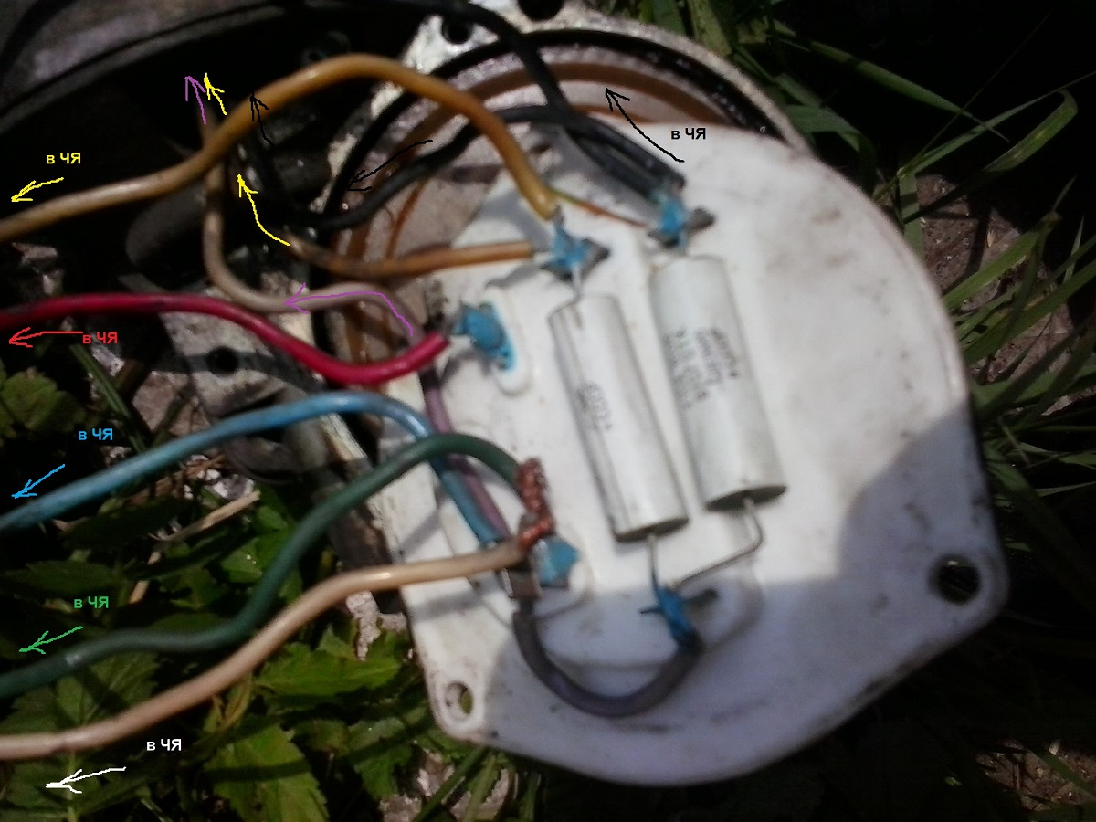

Pavel^99
Проще и намного эффективнее доп.релюшки поставить.
жи есть
Размер файла: 66.16 KB
Просмотрено: 79 раз(а)

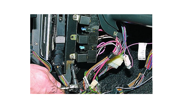

Pavel^99 писал(а):
жи есть
Неплохо,но это не самое удачное место.
Лучше бы реле разместить в моторном отсеке (там сУше) на месте коммутатора и блока ЭПХХ,
а блок колодок взять от релюх,которые рядом с ЭБУ.
Кстати с ними и гнезда для предохранителей уже есть.
Размер файла: 321.3 KB
Просмотрено: 72 раз(а)
Вопрос возник... Почему у него 3 оеле... Там же вроде 2-х с головой...
