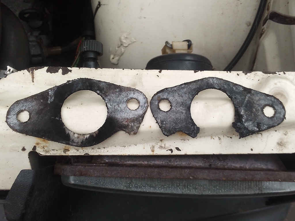

Такие вот прокладочки достал из-под "штанов"
| IMG_20230501_110706.jpg |
308.96 KB |
97 раз(а) |
Сообщения: 47919
Panzerflieger писал(а):Такие вот прокладочки достал из-под "штанов"
Ну рычала,особенно при нагрузке,и что с того ?

А вообще, места креплений штанов уже какие-то поведёные. Сдается мне, что штаны - под замену.

Я на фото твоих прокладок приемной трубы не увидел металлических окантовок каналов !

А мет. окантовок на тех прокладках реально нету. Видно поэтому они и сифонили, да так, что одна аж прогорела. Ладно, не беда. Новые - с окантовками.

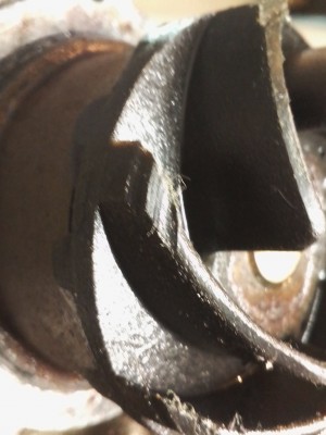

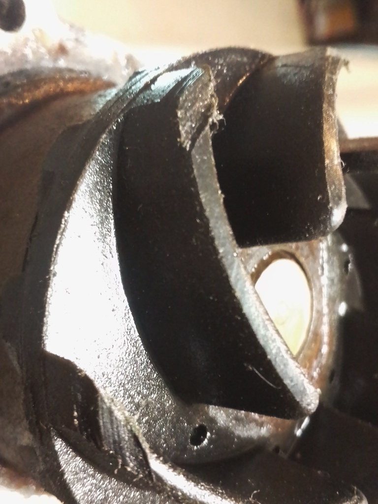

Ужжос! Откуда такие зазубрины на крыльчатке помпы?
| IMG_20230619_192201.jpg |
272.55 KB |
90 раз(а) |
| IMG_20230619_192211.jpg |
287.6 KB |
90 раз(а) |
Сообщения: 47919
Panzerflieger писал(а):Откуда такие зазубрины на крыльчатке помпы?
В блоке шкрябала.
Заглянешь внутрь - увидишь.
