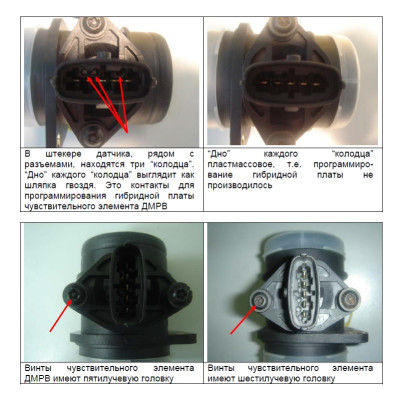

Pavel^99 писал(а):
а, ну да, что-то такое припоминаю. помню что смотрел, но что увидел не помню на своём.
Освежи память, картинка ниже. Wink
Слева - оригинал, справа - палёнка.
.jpg
Размер файла: 167.69 KB
Просмотрено: 50 раз(а)
.jpg
Пять,шесть лучей винта уже не актуальны.Впрочем как и литье пластика.Все один в один.
Этот датчик 116-й,будь он не ладен,еще на куче иномашин стоит.Разница только в трубе,а датчик тот же.
витмар, да хрен с ним, с лтьём то и лучами... Главное - нет пинов для тарировки! Именно потому, что датчик (чувствительный элемент) может устанавливаться в туеву хучу туб (на каждой модели авто она может быть своя) и нужны пины для тарировки, чтоб подогнать характеристики чувствительного элемента под конкретную тубу. Wink
Я знаю.

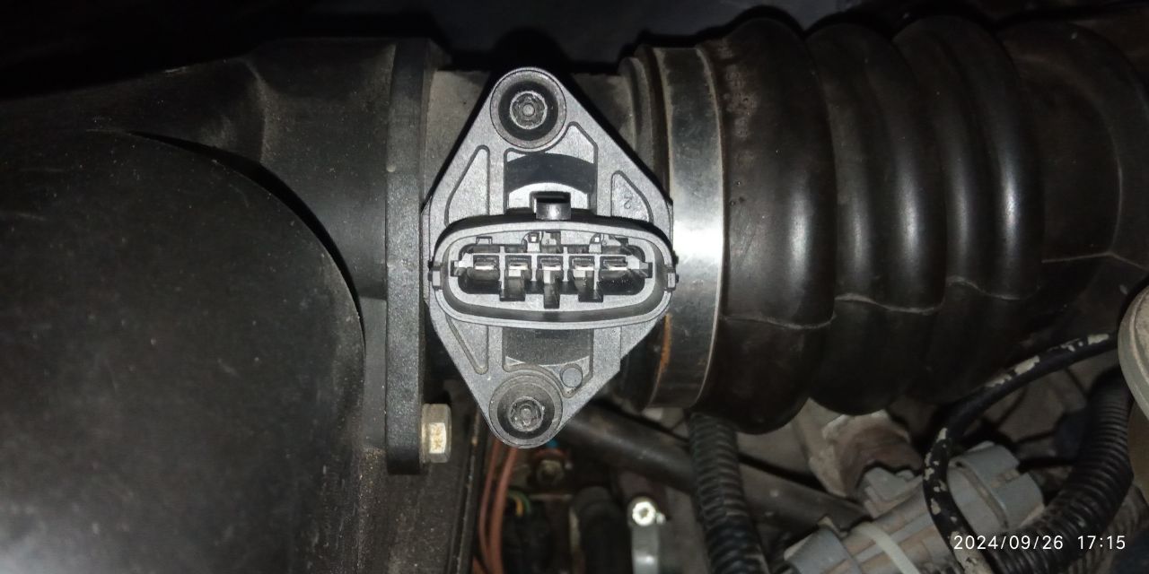

Приехал еще один дмрв.Оригинал.Поставили прям возле пункта.Прет как танк.Расход воздуха на ХХ упал до 10,5-11 л.,топлива 0,7-0,8.
Правда пришлось перенести покупку других деталей на позднее время.Хорошо подкосила цена.С другой стороны раз в пять лет можно разорится.
Если кому интересно,на озоне появились оригинальные дмрв по цене около 7000.Они действительно оригинальные,но они БУ.Продавец об этом сообщает,но в сноске.Короче "мееелким шрифтом"
Pavel^99
ну вроде не подделка
Размер файла: 87.08 KB
Просмотрено: 52 раз(а)
