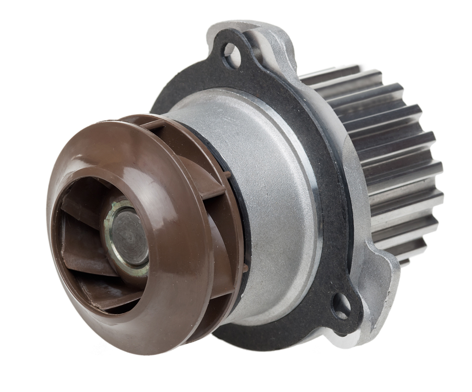

А такую помпу никто не пробовал ставить?
http://www.luzar.ru/katalog/LWP+01084.html
С такой конструкцией крыльчатки не надо подбирать зазор между блоком и крыльчаткой. Главное чтобы не задевала.
Только в описании сказано, что крыльчатка из листовой стали. А на самом деле пластмасса.
Размер файла: 328.73 KB
Просмотрено: 199 раз(а)

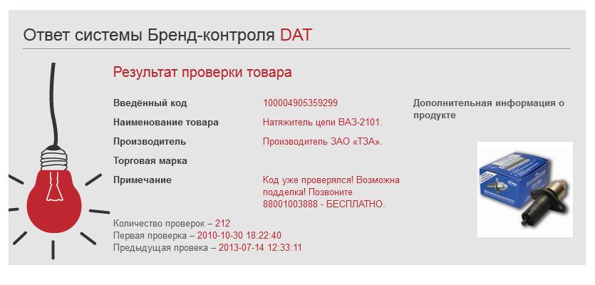

купил вчера ТЗА ,проверил по коду подделка!
Код проверялся 212 раз,натяжитель цепи.
сегодня верну,в наличие у них есть только Хола .
Хола нормальные помпы для таз делает ?
обрати внимание пластик крепится на круглый шкив, отвалится.
по маркировке это Лузар
Размер файла: 38.09 KB
Просмотрено: 201 раз(а)
Размер файла: 328,73 KB
Просмотрено: 24 раз(а)
Ставил такую на рабочую 14-ю, где то в январе, но зазор подбирал, хоть и не так тщательно, как надо, пока 4 тыка прошла, полет нормальный, правда прихода никакого не заметил, но старая еще с завода стояла, с 2007 года, видимо хорошо настроена была
