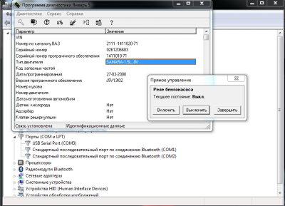

Рена
Сообщения: 8193
sidrva
Alexxx753
Сейчас запустил старенькую прогу ICD Нуждина, прекрасно работает с блютуз адаптером!
И тест исполнительных механизмов работает по "воздуху", а не только диагностика.
Связался с автором, надеюсь найдёт исходники на дельфи.
Сможете реализовать управление механизмами, коррекцию СО и прочее?

Рена писал(а):sidrva
Alexxx753
Давай уточнять
ELM в диагразъем, в компьютер - USB bluetooth адаптер, вручную выставляем тот СОМ порт, с которым умеет работать ICD (от 1 до 4) и соединяемся. Верно?
Рена
Сообщения: 8193
LT
Похоже накосячил я, USB K-Line забыл выдернуть
