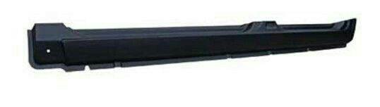

Купил лонжероны,пороги,боковины кузова,днище,корыто запаски.
Дело за малым-найти время.
это почти кузов готовый wwow
кузов не проще найти либо живой либо новый? Drinks or Beer
Просто большую часть списка у знакомого взял.Он когда-то хотел восстановить свой пятнарь после дтп.Но что то не вышло.
А найти новый кузов может и можно,но я как-то не нашел.Да и ценник может кусаться.
Да как-бы и и живое почти все,ну кроме порогов и задних крыльев.А имея оборудование,нет желания кому то платить,да и ценник негуманный.

kazak1102 писал(а):
В списке нет усилителей порогов и соединителей (порог - днище).
витмар писал(а):
Это докуплю.
Их как раз проще из листового металла нарезать.
Можно.Но нужно ли?Это потеря времени,а зима близко.
Моаи
витмар писал(а):
Это докуплю.
+1.
витмар писал(а):
Можно.Но нужно ли?
Нужно. ХЗ что у вас в продаже и какого качества. Бог с ним с соединителями, это по сути накладка. Что бы грязь между корытом и порогом не набивалась, силовой функции не несет. Кстати, они хоть болемене в продаже. А усилители вообще фольга. Берешь в руку типа "фигушкой" , тремя пальцами, и оно гнется. А это по сути основной силовой элемент порога. Я из листа тройки нарезал. Точно не помню, но там что-то то 15-17 см полоса. И пофиг из чего. Если для гнутых деталей только холодно катанное, то тут прямые, без разницы. Жесткие даже лучше. И вентиляционных дырок ни каких не надо. Цельная полоса. Как результат, поднимаю на домкрате морду, задние колеса то-же поднимаются. ЭЭхх. Мне бы еще и вторую сторону время найти так сделать.

Моаи писал(а):
Бог с ним с соединителями, это по сути накладка. .................... силовой функции не несет.
Та-ты-шо...??? wwow
А оцени продольную жёсткость конструкции без этого элемента...

Моаи
kazak1102 писал(а):
Та-ты-шо...???
Ой-вей. Smile Не смешите мои не пока не отброшенные коньки. Drinks or Beer Мне так-то по без разницы, Smile ну наверное всеж нужно. Pardon Ну давай смотреть картинку. Элемент 9 Он привязан к стойкам лонжам и аркам. По сути это то на что в теории должна ложиться основная нагрузка по горизонту. Деталь 1 Накладка порога. За счет своей формы, ну тож будет нести маленько нагрузки, но это ни в какое сравнение как если элемент 9 из 3мм запилить (а не как рем 07). Далее. Деталь 2. Это два корыта, переднее заднее. Ну.. тож так себе ребро, но за счет изгиба, ну поставим ей оценку 3 по десяти бальной. Ну и к твоему ээмм .. скажем вопросу Smile Drinks or Beer Деталь 13. Без обид. Но ты ее хоть в руках то держал? Drinks or Beer Это в лучшем случае металл 1мм, с полкой около 1см! Ну, тупо на один край ногой наступи и вверх немножко потяни. Что будет? Wink Drinks or Beer Сколько машина весит? Это я к чему. У этой накладки нет жесткости по определению, ибо широкая часть не может держать, а полка (пусть даже приваренная) слишком маленькая что бы вес даже пол машины держать. Короч, Smile при всем уважении но бред Pardon

Smile Да я разве спорю? Ну.. почти не спорю, так то пофиг. Smile Drinks or Beer Ну тыж технарь? Ну вот смотри возьмем накладку 13, Она в продаже рем 07 или 1мм если повезет. Давай смотреть что оно может держать. Полка загиба около 1 см, может меньше. Этот сантиметр ну чисто прихватиться у низу порога. Будет иметь жесткость по загибу кузова вверх вниз? Вот только не юли, а честно ответь. Поможет? Drinks or Beer Теперь далее. По сути накладка нужна, но только она в лучшем случае будет связывать низ порога с корытами. (ну эт тож важно, крепление в двух точках с разницей в 15 сантиметров) Ну, т.е. это боковой удар. Работать будет туда где плоскость пластины. Т.е право влево, но никак не не верх низ. Smile НУ хз уже как объяснить, вроде очевидно. Smile Drinks or Beer Поехали далее, практика. 07 или 3мм разница очень существенная, ну при всем уважении, ну не гони. Smile Drinks or Beer Когда вываривал толстый усилитель. Практика, каждый вечер ремонт начинал с того что поднимал на домкрате. Ездил днем, работа Pardon . При этом! Накладку порога заварил уже когда и корыта заварил. А вот деталь 13 вообще в последнюю очередь. И это я к чему? Пофиг! Еще раз, ехать можно, вверх вниз ну ни как не влияет. По сути нет бокового смещения, только гряз закрыть. Аргументируй Wink
Дело не в загибе, а дело в том, что ВСЕ детали конструкции (СОВМЕСТНО) работают на жёсткость... Ну сам посуди, что жёстче, три листа, или собранное из этих же листов подобие трубы...??? Совместно ИНИ делают БАЛКУ... Каждый элемент в отдельности, он вообще ниачём... supercool

Есть ощущение,что вы говорите об одном и том же,но с разных сторон.Один-сжатие и растяжение,другой добавляет к этому изгиб.
Есть же еще и внутренняя часть порога,которая несет часть нагрузки.
Вваривать 3мм усилитель,не вижу особого смысла.
Да и хотел верхнюю часть порога не трогать,чтоб не подгонять по дверям и не выеживаться с подгонкой верха.Внешнняя часть порога один фиг скрыта пластиком.
Вот зря. Если в магазине возьмешь в руки продаваемый рем, сам поймешь. Он будет из 07. Ну какой это устроитель? Ну не тройку но хотяб 2мм. Практика, он и сразу сопля, а максимум через 2 года низ сгнивает. Дело твое, экспериментируй Pardon
Вот тут не понял. На снимке 00 порог. Как ты его не целым собрался? Он сверху на точках. Отсверлил старые, поставил новые. Ни фига не понял, ты вдоль чтоль сварной шов собрался класть?
А что в этом такого.
Дико покрутит (потянет)... Задолбаешься править...
Плохой вариант, поверь... supercool
kazak1102 писал(а):
Плохой вариант
Ну не знаю, я свой левый порог именно так и штопал (задача была сберечь максимум нормального металла, то есть обойтись минимумом кетайского) и максимум что утянуло - сам шов получился чуть ниже основной плоскости.
