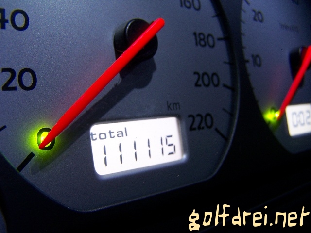

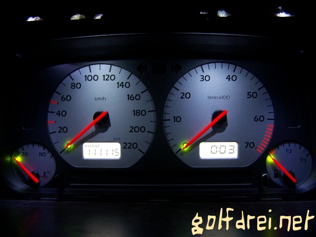

Кстати, кто нить делал так:
кто знает как сделать светящуюся зеленую точку идущую от стрелки?
Remer
Сообщения: 54
Авто: 21113, 2004г., пробег 125 000 км
Стекловолокно(как в китайских новогодних елках), а диод под панелькой стоит. Дешево, но оригинально. 5 баллов
Boriskin
Сообщения: 20721
Авто: Лексус
Remer
ты не понял)
я так понял когда стрелка движется, то и точка за ней идёт....собственно и вапрос как ет сделать?)
если конешно я всё прально понял
BELARUS
Сообщения: 122
Авто: Skoda Octavia A5FL
Boriskin писал(а):Remer
ты не понял)
Я думаю, имеется ввиду, что стекловолокно крепится к стрелке и на кончике стрелки торец смотрит вниз и пятно на циферблате соответственно
Remer
Сообщения: 54
Стекловолокно - это типа провода толщиной с нитку, который клеиться с стрелке снизу и к диоду под панелью. И движется всё это вместе со стрелкой. Диод, ес-но, никуда не движется, а свечение передается по этому стекловолокну. Как устроено на картинке я не знаю, но с вероятностью 99% это стекловолокно.
Vitalij
Сообщения: 5030
Откуда: из г.М
Авто: 2114/Astra 1.8 Cosmo
Это понятно, что стекловолокно или прочий световод, вот как они его сконфигурировали и разместили, при том, что зеленый не смешивается с самой подсветкой стрелки.
Просто прикольно, что зеленое пятно движется под стрелкой вместе с самой стрелкой.
BELARUS
Сообщения: 122
Vitalij писал(а):вот как они его сконфигурировали и разместили
При помощи мурзилки
ДюКЧ
Сообщения: 8397
Откуда: 61 rus
стрелки мона так сподобить! из оргстекла вырезаешь саму стрелу кончик обрезаешь под 45, полируешь это оконце, получается чтот вродь призмы, свет от светодиода преломляется через призму по всей длине стрелы. саму стрелу либ полировать по всей длине (тогды не делать ее круглой, а слегка 3угольной, как на градуснике), либо слегка матить (тогды можно круглую). стрелу клеим. все! простая оптика!
Vitalij
Сообщения: 5030
Откуда: из г.М
Тогда по всей длине будет свет...

Sinbad
Сообщения: 1088
Авто: 21099 карб. 99г.->21099i
Vitalij писал(а):Тогда по всей длине будет свет...
Не будет.
Правильно
ДюКЧ сказал. Стрелка - световод.
Тока в штатной панели красным окрашена тока тыльная сторона стрелки, потому она красным и светит.
А тут на фото стрелка закрашена красным снаружи, оставлено только маленькое окошечко для зеленого.
Я бы сперва покрасил стрелки целиком зеленым полупрозрачным, потом поверх красным непрозрачным,
оставив только кусочек зеленого не закрашенный на кончике.
Думаю сработает, ежели лампочки стоят.
Ежели светодиоды, то сперва серебристым, оставив кончик не закрашенным.
