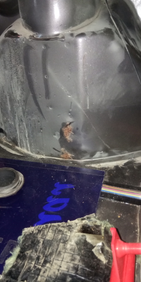

Pavel^99
Петрович, спрошу в твоей теме. Кто во флудилку заходит, тот в курсе (но это не точно), что при установке усилителя кузова обнаружилось такое непотребство на задних стаканах. на фото левый, на правом пятнышко поменьше, диаметром 1см. Неприятно, но факт остаётся фактом. Тк в этом году глобально ничего не планируется с этим делать, вопрос такой кто уже сталкивался этим: что сделать на данный момент чтоб не ползло дальше. Или эта ржа поселилась уже по всей поверхности бутерброда, просто здесь раньше вылезло? отвёрткой потыкал довольно сильно , наружу не вылезла. Есть смысл аккуратно выпилить болгаркой ржавую часть арки со стороны багажника, не трогая накладку приваренную к ней снаружи? и накладку со стороны багажника зачистить/замовилить? короче сумбурно, ваще не представляю короче чё с этим делать Smile
Размер файла: 204.6 KB
Просмотрено: 178 раз(а)
Пилить и варить, это если вкратце Smile.
А если с подробностями, то от внутренняя арка состоит из двух деталей: стакан с полоской из толстой железки и непосредственно арка из фольги. Сварены эти 2 куска промеж собой точками, их хорошо видно. Во всех остальных местах - пустота, т.е. воздух и конденсат, металл там ничем не обработан, соответственно прогнивает внутренняя тонкая часть.
Способов починить существует много, начиная от пошкурить и замазать краской, заканчивая заменой арки в сборе, всё зависит от поставленных задач (сколько надо чтоб всё красиво было), наличия времени, средств, оборудования и навыков.
Будет ясно только после выпиливания.
Pavel^99
да, сёдня всё внимательно рассмотрел и точки, и стакан с полоской, и арку из фольги. короче как далеко зашол процесс

Pavel^99 писал(а):
в планы правда это барбухас не входил
Жестянка, как правило, "внезапная" всегда...
Если "оно" полезло в арках, значит оно полезло не только в арках... Pardon
Pavel^99
Чисто умозрительно после расколупывания увидишь ты что то вроде этого:
здесь передняя часть, но "многослойка" сгнивает везде одинаково. И если нормально штопать то получается так:
Картинки отсюда и если сам собираешься чиниться, то можешь поизучать ту тему, наверняка найдёшь ответы на многие вопросы.
Pavel^99
да, я в курсе , почитываю её под настроение Smile
Добавлено спустя 5 минут 54 секунды:
да лезет конечно. 16лет как-никак. но процесс ржавления держу контроле и не даю ему разгуляться особо. Smile а арки упустил из-за техномастеровского усилителя кузова, который не даёт снять пластиковые накладки арок. щас снял его и вот
