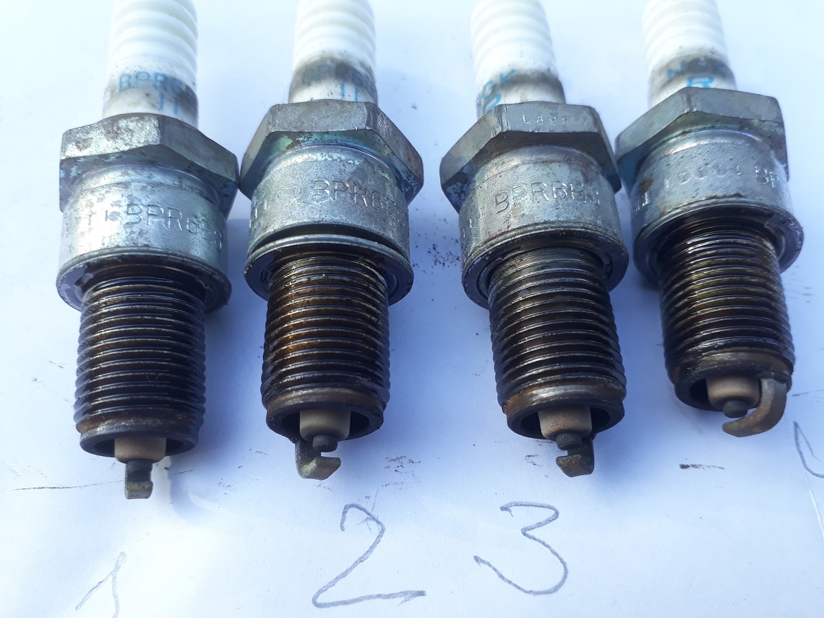

All Exx64
торантино писал(а):
Олег110 писал(а):
Говорю может вы сальники криво как-то поставили. Он говорит давай выкрутим свечи, если сальники то резьба будет в масле.
Не факт. У меня так же дымила и резьба была сухая. Заменил колпачки и дым исчез. Резьба когда мокрая,расход будет примерно литр на 300-500км
Тоже не факт, вот фото моих свечей, дыма нет, масло меняю через 10 т.км., если оно и уходит, то не больше 5 мм по щупу...но колпачки я поменял (хотя снятые вроде нормальные были - с момента капиталки ДВС прошли 60 т.км.). Pardon
Размер файла: 314.37 KB
Просмотрено: 156 раз(а)
Всё примерно так же, как у тебя... Сухих свечей шо-та не припомню... Когда задымила на пробеге где-то в 270, свечи тоже были не сухие (как всегда)... Вот тогда с колпачками вместе и голову по полной пересыпал (у спеца, не сам)... Потом ещё пару раз колпачки менял, сам, само собой...
Так шо, про мокрые свечи и дым, это совсем не факт...
А про масло жор, так 4 литра на пробег 10-12тыс/км вполне хватало вместе дальняками, когда тапка в полу всё время, и после дальняков таки приходилось доливать... supercool
