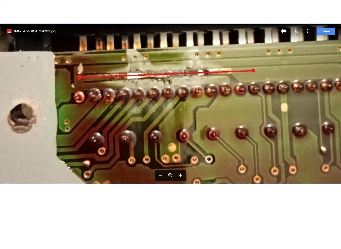

Ты его сначала вскрой.
Возможно сразу увидишь перегоревшую дорожку - ее и запаять не сложно.

Сообщения: 47919
Максим110497 писал(а):Всё целое вроде
Плата двустороняя.
О чем вопрос?

Сообщения: 47919
Максим110497 писал(а):Так и должно быть?
Ссылка работает,фото вижу.В чем вопрос ?

Сообщения: 47919
Максим110497 писал(а):Вроде поплавлено.
Тебе виднее.
Вверху же явно дорожке перегорела !

Сообщения: 47919
Максим110497 писал(а):это?
Это.
Зачисти от лака участки дорожки и припаяй проволочную перемычку вот так:
Перемычка дорожки платы ЭБУ...jpg |

алекс спб
Сообщения: 6602
Откуда: Спб
Тс глянь по пинам,куда эта дорога идёт?
К клеммнике чтоэто

Сообщения: 47919
Максим110497 писал(а):Хорошо, попробую.
Не забудь отгоревшие хвосты подрезать,чтобы они на соседние дорожки не замкнули.
