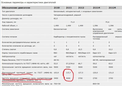

витмар писал(а):
Почему?
Вот по этому:
Размер файла: 200.35 KB
Просмотрено: 96 раз(а)
Вот по этому:
А ну так это у тебя мотор такой.У меня макс.крутящего 2700.
Дык я с тобой и не спорю! Drinks or Beer
