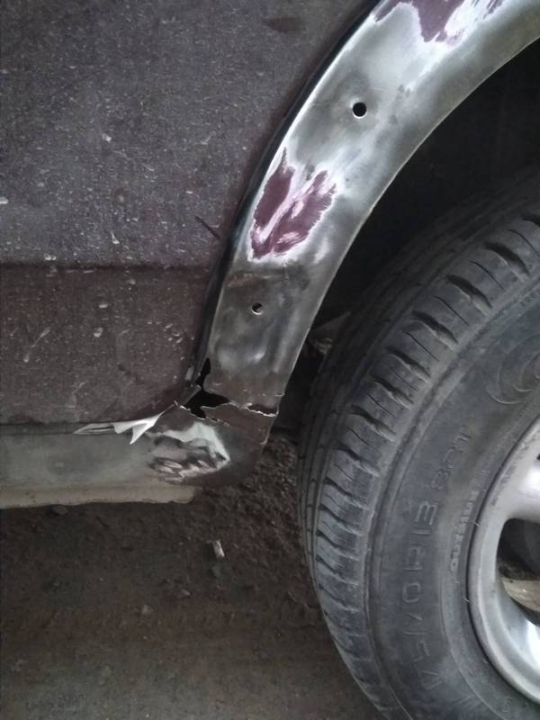

витмар писал(а):
Моаи писал(а):
ты вдоль чтоль сварной шов собрался класть?
А что в этом такого.

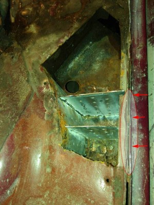

Эмм.. А смысл? На картинке деталь1. Крепится сверху-снизу на точках. Т.е. снизу скорее всего и так отгнило. Сверху зачистить, отсверлить точки, стамеской тюкнуть. Pardon Сразу подход и к усилителю и к накладке порога. А шов вдоль класть, это типа гланды через опу. Не Smile нет преград для патриотов! Drinks or Beer И так можно, но долго и хлопотно. И заколебешься, и криво будет, и лишняя обработка. Короч, имхо, и так работы дофига, а как ты задумал.. Еще в три раза больше, и заведомо криво будет. ИМхо Pardon Drinks or Beer
Добавлено спустя 31 минуту 36 секунд:
Вот смотри. Фотки не те маленько, но понятно будет. Вот что я делал. снимок 01. Открутил локер, ободрал жестко. Вот эти места куда в корыто нужно будет в первую очередь выгнуть и заварить заплатки (это я писал про то что нужно будет кусок 1.5 холодно катанного) . Но! Очень желательно иметь подход с двух сторон. снимок 00. Опять ободрал жестко, на кор щетке на болгарке. Четко видно, что обрезать, что варить можно.
Размер файла: 51.51 KB
Просмотрено: 196 раз(а)
Размер файла: 56.49 KB
Просмотрено: 197 раз(а)
Моаи
Что я делал. Снимок 00 приложил новую накладку порога. Старую обрезал см на 1,5 ниже новой. Пофиг что там гнилое. Это пока не важно, восстанавливать верх позже, пока главное размер. Далее. Снимок 02. К сожалению лучше не нашел, когда порог делал потерял все. Pardon Не суть. То что обведено там три слоя. деталь1,2,9. Накладка порога, усилитель, корыто. По стрелкам в бок зачищаешь, становится видно где заклепки (сварка), засверливаешь 6 или 8. Далее. Обрезаешь кусок старой накладки, см 20-30. Сбиваешь кусок накладки стамеской сверху, между слоями. Почему так. 1) будет подход к заплатке в арке с двух сторон. 2) Сразу увидишь в каком состоянии усилитель. 3) поймешь почему проще и правильнее сверху-снизу сварочными заклепками три слоя стянуть, чем вдоль накладку стыковать-варить. Если че, у тебя своя голова, но всеж рекомендую с этого начать, а дальше выводы делать Wink Drinks or Beer
Размер файла: 77.64 KB
Просмотрено: 195 раз(а)
Моаи

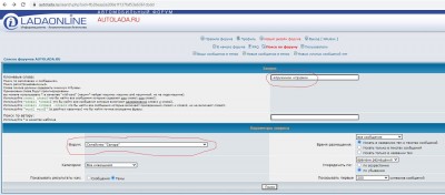

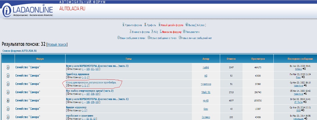

Ну, для примера: Моаи, конечно, тот ещё рассказчик/объясняла, но если я правильно одуплил его тайные желания, то он хотел чо-то там найти про регулировку трамблёра от Тарантино...
Внизу скрин запроса для поисковика, по которому нужная тема находится влёт. supercool
И там же результат поиска.
Пардон... Ссыль для Моаи на тему про трамблёр от Торантино.
Ровно минута понадобилась, дольше этот пост набивал. facepalm
