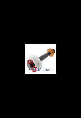

Сегодня разобрался , на датчике уровня охл жидкости были расккручены три болтика (небыло давления в системе поэтому закипала раньше) затянул и все стало норм ! [img]
