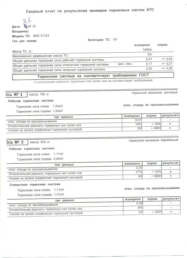

после регулировки колдуна и прокачки стало переднее левое колесо перетормаживать и машину тянуть влево. на малень кой скорости как то и не заметно, хотя нет,заметно. в общем поехал на тормозной стенд, там любезно согласились покрутить колеса за 2 полторахи кваса)) документ прилагаю
кто не работает? колдун менять, да? думается что клапан в колдуне(идущий на левое колесо) не закрывается или не до конца закрывается при нажатии педали в пол. сразу же вопрос. колдун имеет смысл брать в сборе с тягой и кронштейном? цена в 2 раза выше, чем голый. с передними цилиндрами чего может случиться? конечно надо их обслужить, чего я ещё не сделал...

заменил позавчера колдун, прокачал. вчера ещё раз прокачал. начал качать без отвертки. при резком нажатии на тормоз в с правого прокачного плевок и клапан в колдуне перекрывается. с левого штуцера фигачит тормозуха, клапан не перекрывается
по ощущениям тормозит ровнее, но всерно что то не то... скатаю на стенд, будет видно...

Gordan
Равномерность работы колдуна (лево=право) регулируется толщиной медной шайбы под торцевым штуцером. Обычно она слишком толстая.

!Lnur
ага, нашел эту тему. съезжу на стенд, будут цифры. а там можно со старого колдуна снять шайбу и подточить

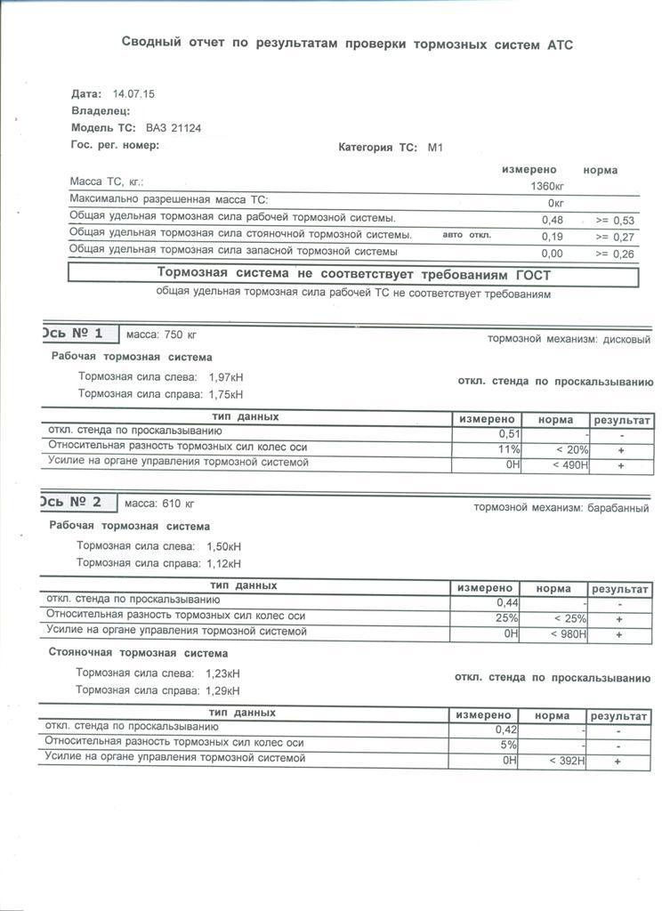

заезд на стенд №2
закупил шайбы, буду точить, подкладывать, крутить...

всем привет. ну здтшники и колдунаводы, поделитесь советом. верчу я этот колдун уже 3 вечера. них ера сделать не могу. купленный новый поставленный не работает. в нем камера идущая на зад левое колесо не перекрывается, пока не потянешь за шток плоскогубцами, при этом другая камера давно закрыта. да и вообще чет клацает он как то нервно когда его нажимаешь туда сюда. снял его, ибо не устраивает.
снятый старый родной колдун начал крутить. поставил шайбу 0,5. установил на машину. прокачали. начал пробовать без отвертки с открытым прокачным стукать по педали тормоза и смотреть на струйку. в общем добился того что обе камеры закрываются. но левая чуть раньше, правая позже. сажусь еду торможу, по ощущениям и следам блокировки передних колес, такая картина:
зад вроде тормозит ровно, никуда его не колбасит, но перед
в общем хз что куда ещё смотреть... передние цилиндры направляйки что там еще? задние цилиндры? гтц? в обеих камерах то одинаковвое давление должно быть?
как у вас устроена тормозная система? сзади через тройник? перед от одной камеры? спасибо!

поехал в магаз, заменил купленный до этого колдун на другой.начал мучать его. кинул на компресоор, 4 атмосферы вдул, отрегулировал так что бы обе камеры открывались/закрывались вместе. как будет с жижей посмотрим. завтра буду крутить. смажу передние направляйки и поршни, далее заменю колдун. если не понравится, перейду на ось.

всем привет! ковырялся в выходные с тормозами и победил их
начал с передних тормозов, что нужно было сделать изначально, ибо поршни были сухие, особенно правый, ну и судя по всему он и подклинивал при торможении. направляющие чуть в смазке были. в общем все это дело я как можно протер вытер, напихал смазку, собрал. далее заменил колдун, прокачал, поехал тестить. тормозит криво... абы как, машину ведет в сторону
давай ещё качать. вылили последнюю банку тормозухи и о чудо! тормозит все как надо. не ведет, перед блокируется одновременно, задок не сносит, на кольце не сносит ну в общем я доволен. кстати, все осталось штатно, т.е диагональ. покатаюсь, поторможу, разонравится, переделаю на оси
спасибо за советы
