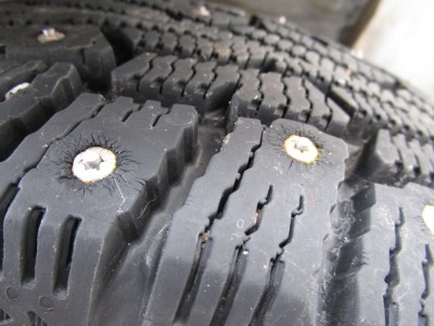

Резина 2015 года выпуска, покупал новой, стоит на ведущей передней оси, пробег этой зимой всего около 2000 км., 50/50 – чистый асфальт, укатанный снег. Марку резины пока не называю.
Появились такие микроразрывы вокруг шипов - это в принципе нормально или все же резина полное дно?

SportmasteRR писал(а):это в принципе нормально или все же резина полное дно?
Резина дерьмовая. Конечно колёса эти выкидывать не надо, т.к. эти трещины на ходовые качества не повлияют, но в будущем такие колёса брать не надо.

-Viewer- писал(а):Резина дерьмовая. Конечно колёса эти выкидывать не надо, т.к. эти трещины на ходовые качества не повлияют, но в будущем такие колёса брать не надо.
Cordiant Snow Cross, мать его. Повелся на "современный состав резины".
Хотя в целом по ходовым качествам устраивает. Да, поначалу сильно шумела, сейчас шумит средне, прикаталась, уже не напрягает. Да, при плюсовой температуре по трассе - "ватная", но это тоже логично, чудес не ожидал. Но вот такая подстава с трещинами на свежайшей резине честно говоря расстроила.

SportmasteRR
Несколько лет назад я свято верил, что Кама - есть эталон поганой резины. Однако когда познакомился с Амтел-нордмастером и Кордиантом (не помню как звался, летний вариант), то пришлось резко пересмотреть верования
. Оказывается бывает хуже камы и хуже значительно.
