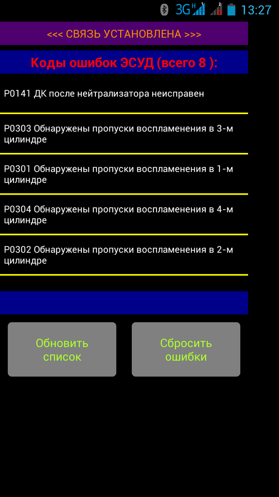

sidrva писал(а):2.04.5.test3
Подправил ошибки и пожелания всех форумов!
А поддерка ГАЗ-ов будет?
Попробовал подключиться к Микас, выдаёт что не поддерживаемый блок,
Старый
ELM327_VAZ_v1_4_2b подключился к Микас, нашёл ошибки, в общем работает.

sidrva
Сообщения: 428
Откуда: Красноармейск Мос. обл.
Авто: ВАЗ-21074
Старый ELM327_VAZ_v1_4_2b подключился к Микас, нашёл ошибки, в общем работает.
Без автоопределения, ручками выбери какой нибудь бош. Ошибки должна показывать.

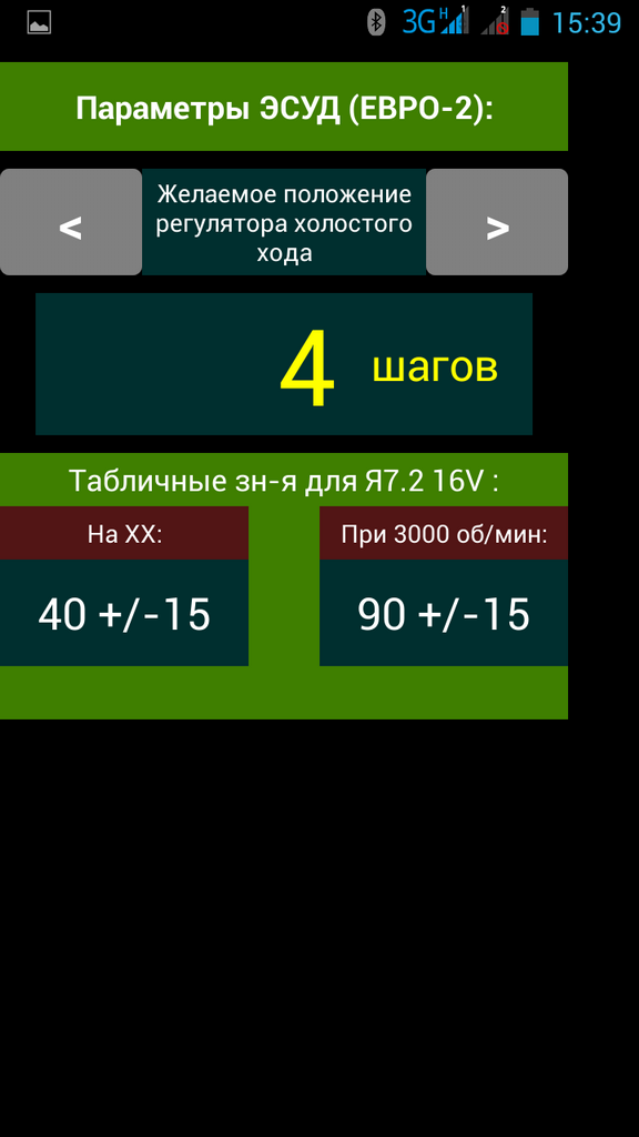

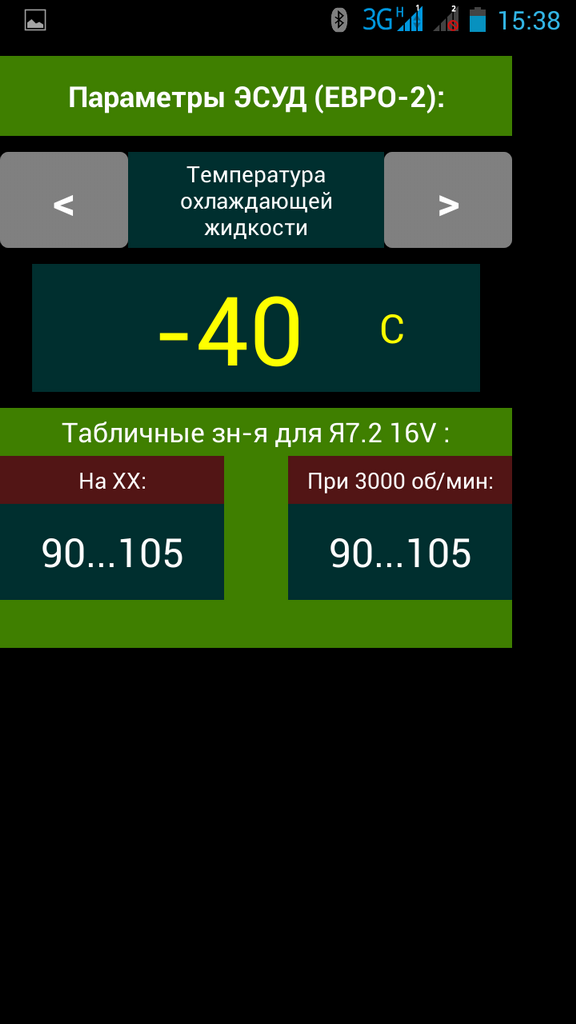

Рена
Сообщения: 8193
Alexxx753 писал(а):Чудесааа...
А параметры тоже показал?
Определила прога как Январь7
Показывает чёрти что, но показывает
Ошибки показал, даже номер блока и прошивки (криво), а вот параметры нет.
Кстати, торк тоже нашёл мозги микас, подключился, но как и в проге
ELM327_VAZ_v1_4_2b показывает значения из космоса.

sidrva
Сообщения: 428
Авто: ВАЗ-21074
Думаю, если выбрать Январь 5 или 7 будут такие же показания из космоса
