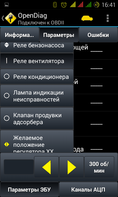

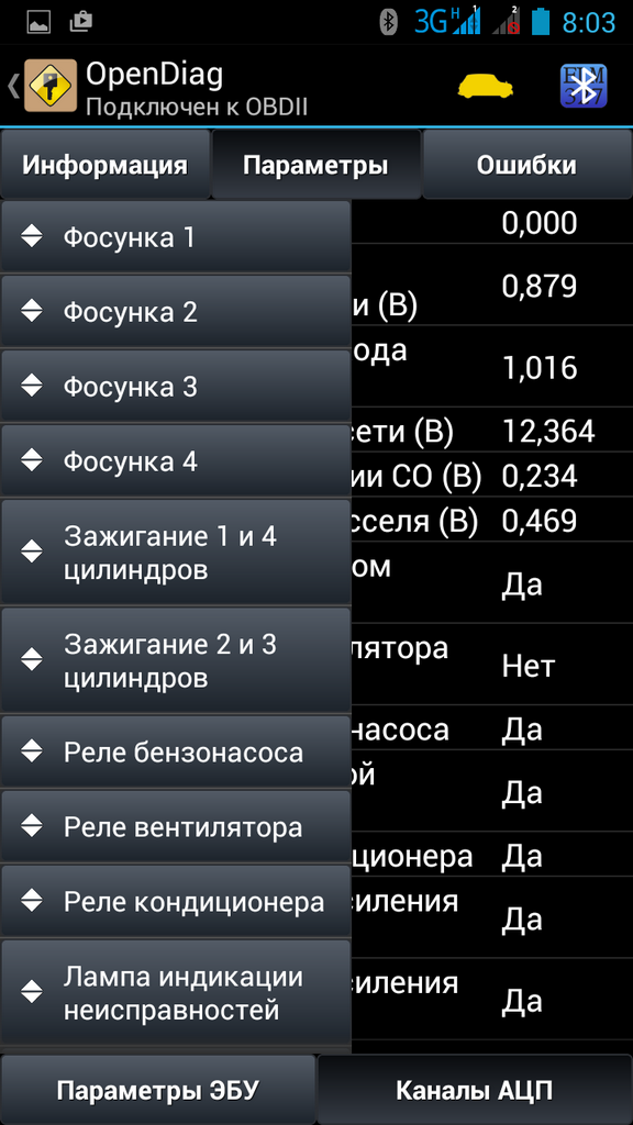

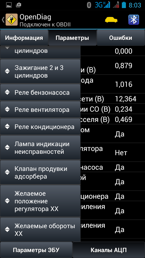

Что за исполнительные механизмы, можно управлять форсами, вентилем и т.п.?
Если при запуске проги БТ включён, при выходе не выключает. По просбе трудящихся с гарнитурами
Да, форсы, вентиляторы ....
Не нашёл, где это?

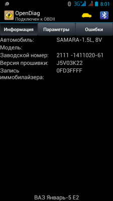

работает на Гранте. только не с первого раза видит адаптер - не показывает его в списке блютуз-устройств. хотя вероятно это косяк телефона или самого адаптера.
и еще я не увидел, где показывается тип ЭБУ. есть его длинный номер (11186 бла-бла-бла), а название - Бош или там Январь - не увидел.

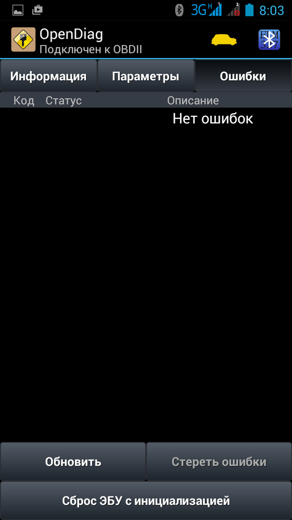

Gordan писал(а): сброс эбу с инициализацией!
что означает эта функция?
Рена
Сообщения: 8193
Не нашёл, где это?
Всё, нашёл, круто!
И регулировку СО наверное можно прикрутить?
Ещё бы логи делала как в ICD, удобно, многие проги поддерживают.

а что делают параметры форсунки и зажигание?
Рена
Сообщения: 8193
ВКЛ-ВЫКЛ
Сообщения: 13620
Откуда: Местный я...
Рена
Сообщения: 8193
Снимешь рампу, вкл. бензонасос и будешь щелкать форсами, смотреть распыл и т.п.
а зажиганием поджигать

Для разных способов диагностики надо.

Лампа индикации неисправностей ? влкючить и выключить?
Рена
Сообщения: 8193
чо нажать надо?
Я7.2 е2,автоматом не нашел
Рена
Сообщения: 8193
Выбери параметры двигла, потом значёк слева сверху, в ромбике ключ и появится меню с форсами и т.п.
Сообщения: 13620
21154 ,двиг 11183 Я7.2 е2,автоматом не нашел

Рена писал(а):Suse
спсб попробую

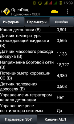

Чуть ТАЗЛО вчера не вскипятил)))))
Поигрался с релюшками)) прикольно)))
У мну на смарте ,не активное окно не открывает по приборке глянул в начале красной...что за френь..по проге норм 97))) печку врубил ,там кипяток включил вентиль и печку ,118 градусов)))))))0

Suse писал(а):118 градусов)))))))0
Срочно ремонтируй систему охлаждения. Минимум промыть радиатор на мойке (под давлением и с моющим средством)

Рена
Сообщения: 8193
Может он принудительно отключил в проге вентилятор?
alex-7
Сообщения: 3002
Откуда: г.ПСКОВ
Suse писал(а):Поигрался с релюшками)) прикольно)))
скорее всего
Сообщения: 13620
Рена писал(а):Может он принудительно отключил в проге вентилятор?
поигрался с релюшками ))) я думал итак врубит ))
В онлине окно не показыват, форсунки недал отключить эбу не дал прав на отключение имс .прошивка hldo57
