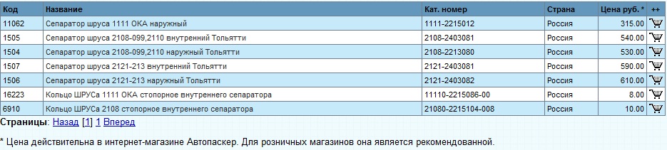

на фото снизу цена на сепаратор
нахрен он нужен за 500р если шрус в сборе с пыльником, смазкой, хомутами и кольцом стоит 600р?
