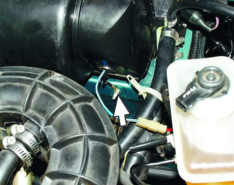

2112 2003 года, не работает печка на всех скоростях, вопрос у двигателя печки 2 конца, если на нихподать 12В она должна заработать?

genek163 писал(а):2112 2003 года, не работает печка на всех скоростях, вопрос у двигателя печки 2 конца, если на нихподать 12В она должна заработать?
Стрелкой на фото показана масса, с красного провода на голлубой подается +. Подай 12В на эти провода и проверь.

на голубой провод подал на прямую с аклиматора +12, молчит!

genek163 писал(а):на голубой провод подал на прямую с аклиматора +12, молчит!
Проверь, есть +12 В на красном проводе (при включенном зажигании и печки естественно). Если есть, то либо моторчику хана, либо проводка. Если нет, смотри блок САУО.

Могут щетки на электромоторе подгореть, у знакомого так было!

щеткам хана! купили новый ставим

Да там не счетки, там сам коллектор стачивается. Говно мотор.

Не раз уже говорилось, щетки стачиваются вместе с коллектором. Поэтому правильнее менять сам мотор, а не ограничиваться заменой одних щеток.

это точно...со счетками....новый лучше ставь

leon112 писал(а): правильнее менять сам мотор
и проще, т.к. щетки далеко не в каждом маге можно найти
