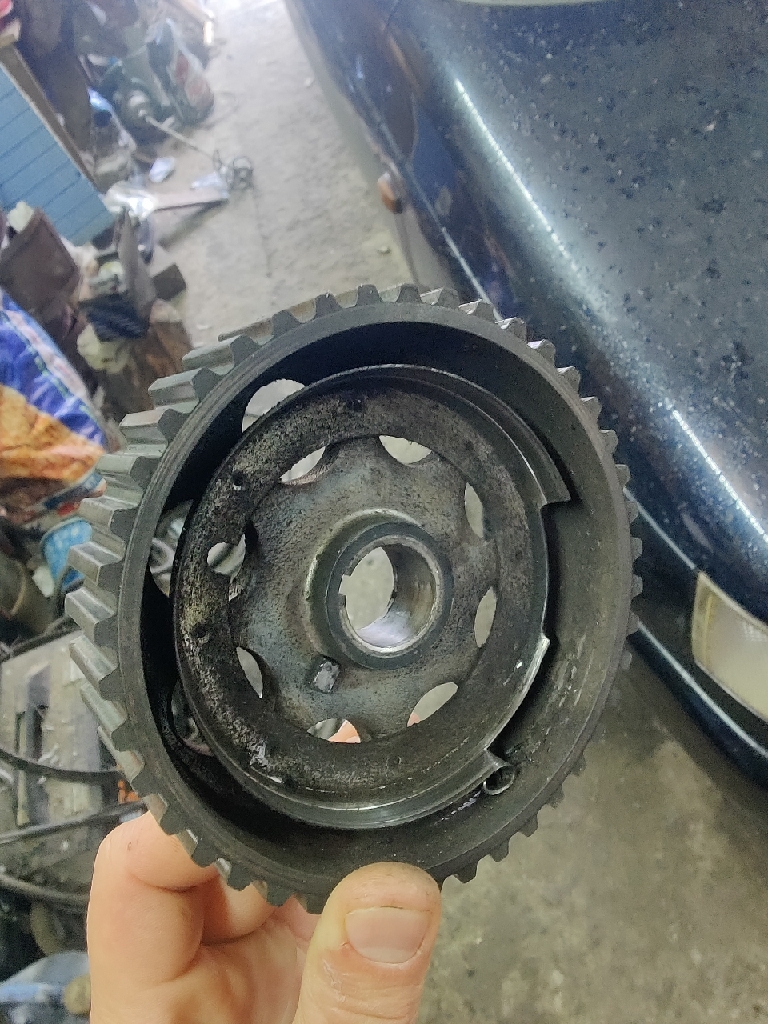

Приветствую всех, пишу по поводу этого датчика, так как у меня появилась проблема, как у человека, чье сообщение было последним в данной теме, но осталось без ответа: после замены ГРМ (совпало наверное) начал неравномерно работать ДВС, пока ковырялся увидел, что у меня погорел/перетрух провод ДПКВ и замыкал на "минус" (кстати не знал, что если замкнуть один из проводов на "минус" то будет срабатывать бензонасос при вкл. зажигании). Поменял провод. Завожу авто, вроде +- все нормально, чуть чуть потряхивает и плавают обороты. Еду. На маленькой скорости нормально, но как только начинаешь разгоняться - провал, гул и ошибка 0340. На холостых ошибки нету. По идее, датчик помер?
Сообщения: 47299
dirton20 писал(а):после замены ГРМ (совпало наверное) начал неравномерно работать ДВС
Уверен,что метки на шкивах распредвалов выставил в точном соответствии с риской на маховике ?
Задающий шкив 20-м зубом на ДПКВ смотрит ?
dirton20 писал(а):датчик помер?
или в его колодке контакт плохой,или провода с надломом,или сердечник датчика далековат от штифта вала.
dirton20
На форуме 5 лет
Сообщения: 1130
Откуда: Украина, Харьковская область, Валки
Авто: ВАЗ 21104, 2005 г. в./16V/1.6i / Я7.2
В общем, проблема такая..не знаю почему, и врядли это изза датчика, который встал криво, потому что на самом датчике фаз еле счесан кончик.. но в итоге, я купил второй датчик, который тоже успешно побило, пока я не нашел причину, ну и куплена шестерня тоже новая
ResizedImage20231224_181948.jpg |
В общем, проблема такая..не знаю почему |
608,95 KB |
39 раз(а) |
Сообщения: 14597
Жесть...
Как так то?
dirton20
На форуме 5 лет
Сообщения: 1130
NAUexx писал(а):Жесть...
Как так то?
Сам не понимаю.. еще больше не понял, когда в той стороне даже руками не трогал и после запуска ДВС услышал, что по датчику стучит. Ну думаю ок, может сам датчик зацепил и подвернуло как-то (на одном болте был). А когда второй датчик купил и тоже ушатало сразу, поехал снимать шестерню..в итоге старый датчик работает, подточил только немного напильником, чтобы увеличить расстояние между магнитами, потому что после удара по нему шестерней одну сторону немного согнуло, а назад гнуть уже не захотел.
