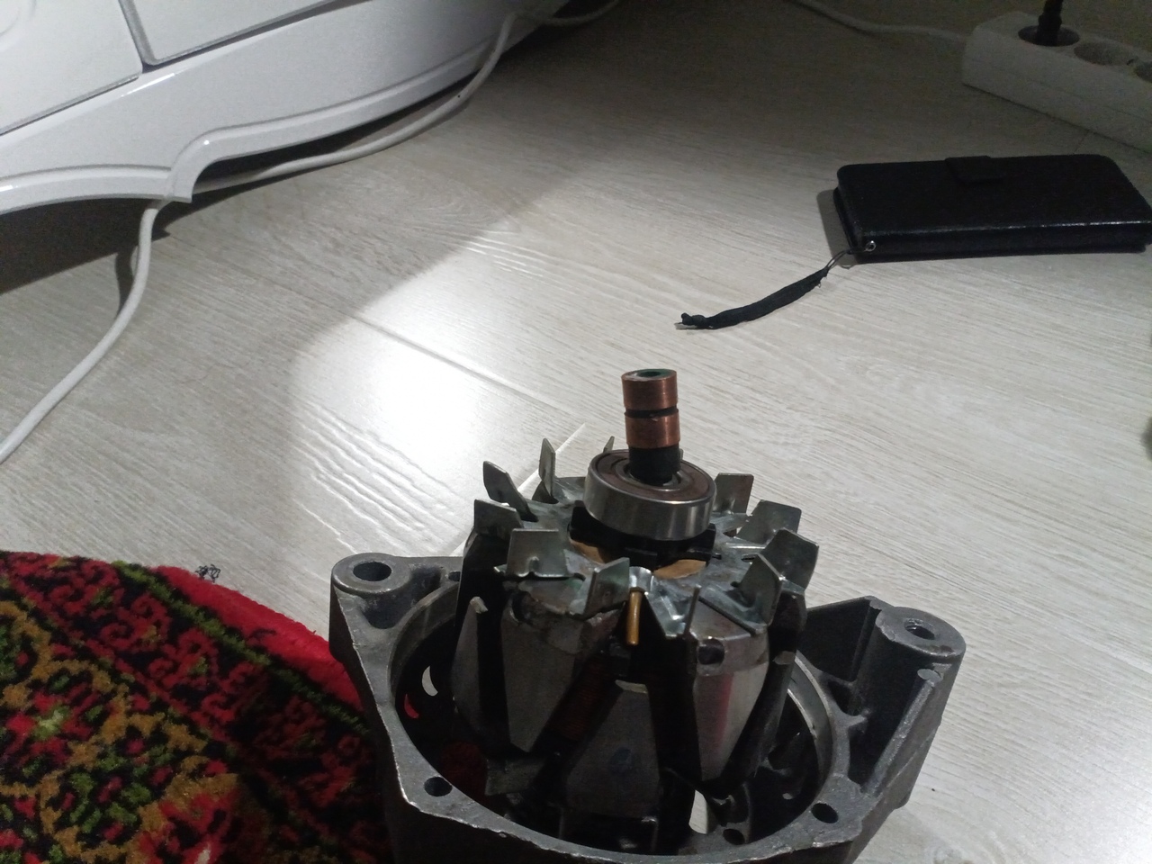

А вот и моя проблема
Можно самому попробовать выпрямить только в другую сторону?

Samuraii писал(а):вот и моя проблема
Как умудрился то?
Я бы и править не стал.Либо ротор,либо гену купил.
Сообщения: 27431
витмар писал(а):Как умудрился то?
Уронил...
Samuraii писал(а):Можно самому попробовать
Сложно... Надо для этого кой-чего сгородить... Шансов мало... Проще и надёжней заменить...

Samuraii писал(а):самому попробовать
Дык, попробуй... Хвостовик не толстый, может и получится. Снимай подшипник и контактные кольца (предварительно отпаять от обмотки).
Из жести или еще чего подходящего делаешь круг с дыркой (чтоб не подпалить обмотку), одеваешь на хвостовик, греешь горелкой и молоточком через деревяшку...
Затем проверяешь куда подгибать, делаешь метку где стукнуть - греешь + молоток.
Для проверки придумай приспособу. На глаз - слишком грубо. Например поворачивать на двух опорах. Чем точнее выправишь, тем лучше.
По окончании одеваешь новые кольца, подшипник и обязательно
несешь токарю на проточку колец. Токарю скажешь, что конец был гнутый. Что бы он
НЕ крепил его за центровку, которая может бить. Можно закрепить люнетом за задний подшипник. Вобщем токарь сам сообразит.

Шансов такое выровнять практически 0.
Там металл не как на гвоздях.

Всем премного благодарен за советы, что сделал на днях, ударами палкой выровнял вал, но биение было, полностью убрать не получилось, отнес к приятелю токарю, он сказал мне чтобы покурил минут 30, а потом подошёл.
В итоге вал наверное лучше стал чем он был изначально, что делал я не знаю.
Но вот новая проблема, крышка передняя от генератора куда запрессовывается подшипник, он там люфтит чуть-чуть но люфт есть, главное когда вала нету, люфт не видно совсем, а как вставляю вал, видно что он там ходит малость подшипник.
Оставить так или думать чем победить эту напасть? Может фольгу под подшипник или новую крышку искать?
