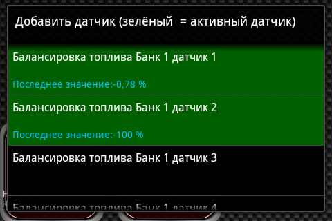

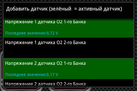

Товарищи, господа. Кто пользовался сей чудной комбинацией для диагностики своего попелаца?
Заморочка в следующем ощибок в ЭБУ нет
Но программа ругается на датчик кислорода.
Или у меня это паранойя опять разшумелась?
Мне что-то не нравиться значения напряжение на втором датчике 0,15В. Вроде читал, что меньше 0,2В на датчике быть не должно, а тут 0,1В
Коректировка -100%. И увелечения жора топлива, с последнем удврждать не берусь.
Что скажите?

pcb писал(а):Что скажите?
На каком автомобиле все это меряем!?
А так, вот:
http://www.autoprospect.ru/vaz/2107-zhiguli/10-3-1-3-datchiki.html
Цитата:изменяется приблизительно от 0,1 В (высокое содержание кислорода — бедная смесь) до 0,9 В (мало кислорода — богатая смесь).
Для нормальной работы датчик должен иметь температуру не ниже 360°С. Поэтому для быстрого прогрева после пуска двигателя в датчик встроен нагревательный элемент.

Когда 1 датчик начинает колбасит статус топливной системы меняется с
open loop на closed. А через минуту-две меняется статус Датчика кислорода, при этом напруга на нем 0.8...

Погоди менять, попробуй сначала протянуть массы, особенно к ЭБУ.
Это влияет на показания аналоговых датчиков. Вот тут есть по этому поводу темы:
http://www.autolada.ru/viewtopic.php?t=317839
http://www.autolada.ru/viewtopic.php?t=317833
pcb писал(а):Нет ошибок, и как я понял их может и не быть, мозги запоникуют, только после полной смерти датчиков.
Холостой ход скачет 815-870 на прогретом двигатели, или это норма.
Я точно не помню, но вроде как должно быть 850 об/мин с +/- 40 об. Так что, считай в пределах нормы. А вот на счет смерти датчиков, не совсем так. Вот к примеру, если ты поменяешь местами (переподключишь) 1 и 2 датчик кислорода, то через некоторое время (несколько километров пробега) ЭБУ выдаст тебе вот такую ошибку:
http://www.motorhelp.ru/101-p0133.html Можешь проверить в качестве эксперемента!
Кстати, прошивка в "мозгах" не менялась? Так же проверь "массу" на блок цилиндров!
Вообще датчик кислорода сам по себе достаточно живучий и не так часто выходит из сторя. Тем более, машина то свежая еще! Как вариант, можешь поменять физически датчики кислорода местами, только выкрутить иногда их не так просто (особенно без специальных головок-насадок)!
