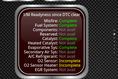

Товарищи, господа. Кто пользовался сей чудной комбинацией для диагностики своего попелаца?
Заморочка в следующем ощибок в ЭБУ нет
Но программа ругается на датчик кислорода.
Или у меня это паранойя опять разшумелась?
Мне что-то не нравиться значения напряжение на втором датчике 0,15В. Вроде читал, что меньше 0,2В на датчике быть не должно, а тут 0,1В
Коректировка -100%. И увелечения жора топлива, с последнем удврждать не берусь.
Что скажите?

Я во первых спрашивал кто либо подключал сие чудо и что выдывал комп. Ошибку может и не показать.
Я так и не понял, как у нас всё это работает. Получается 1 датчик стоит до катализатора, следит за смесью и корректирует, второй следит за катализатором, и следит за его состоянием... или я вообще ничего не понимаю.

Нет ошибок, и как я понял их может и не быть, мозги запоникуют, только после полной смерти датчиков.
Холостой ход скачет 815-870 на прогретом двигатели, или это норма.
Иногда машина тупит, нет динамики, и расход бывает остается, бывает кончается- приходится еще заливать. Как правило дорога до работы одна и та же, прогрев с брелка 5-10 минут в зависимости от времяни года.

Еще раз завел машину (хорошо что адаптер на 30 метрах работает).
Когда 1 датчик начинает колбасит статус топливной системы меняется с
open loop на closed. А через минуту-две меняется статус Датчика кислорода, при этом напруга на нем 0.8...
