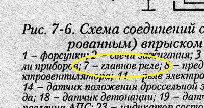

Обрыв нагревателя датчика кислорода - 0135. Он не при делах.
Попробуй главное реле поменять:

ещё вопрос,это реле,так и называется "главное" или у него есть нормальное название?

Игорьььь писал(а):....ещё вопрос,это реле,так и называется "главное" или у него есть нормальное название?
Так и называется.
| Гл-реле.jpg |
136.79 KB |
181 раз(а) |
Gennadiy K
Сообщения: 3062
Откуда: Рязань
Авто: Приора-хэтч 2013г
Реле зажигания ещё можно назвать, в некоторых схемах так обзывают.
