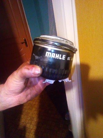

Ехал я ехал, заморгала лампочка давления масла, смотрю в зеркало заднего вида за мной ручей масла... На эвакуаторе приехал в свой гараж. Оказалось фильтр MAHLE разделился
За 20 лет вождения про такое даже не слышал. Для объективности выношу вопрос на обсуждение. В фильтре это проблема или проблему надо искать глубже? Ну на сколько мне известно в системе масляного насоса стоит перепускной клапан который должен открыться и вся срань должна пойти мимо фильтра.

Ну у меня два варианта. Либо фильтр бракованный/поддельный, либо редукционный клапан маслонасоса не сработал.

Ну у меня тоже такие выводы. Потому думаю редукционный клапан лучше поменять.
